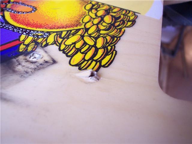

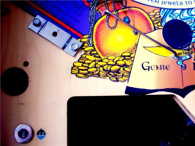

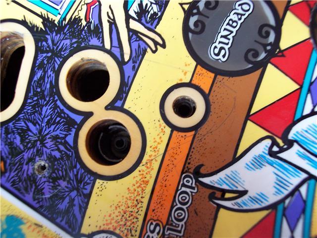

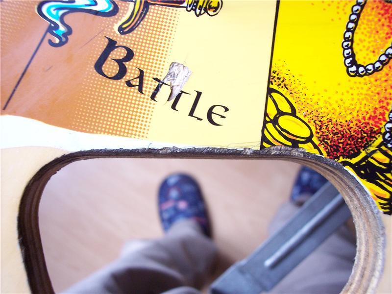

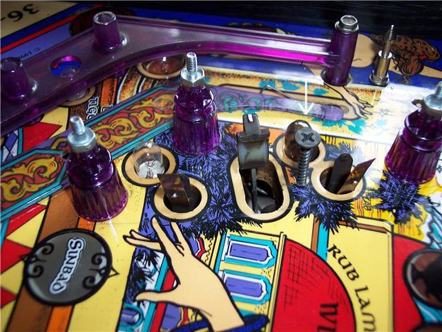

ALors, ca commence par des trous a boucher, parceque y en a un qu'a pas trouve' mieux que de planter des vis dans le plateau, et d'y coller un mylar decoupe' au cutter...Le mylar a ete par la suite retire', mais je me retrouve avec des trous et des jolies traces tout le long du plateau...!

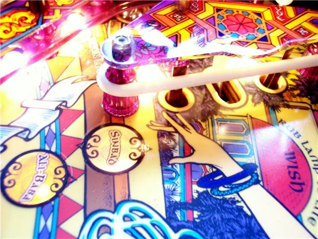

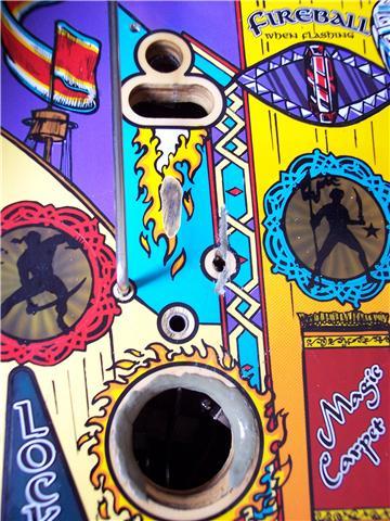

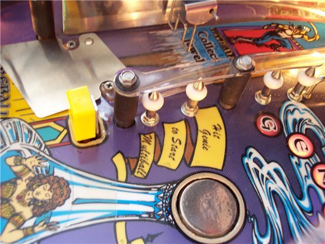

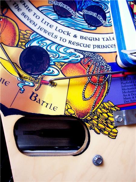

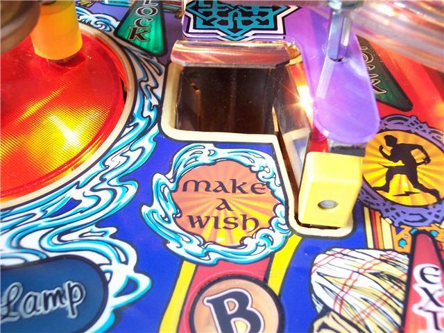

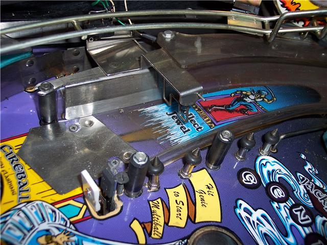

Ah, les jolies vis que j'aime.. tellement raffinees et delicates...j'adore! allez, encore une autre derriere la cible histoire de finir la boite sans doute! un petit bout du flap de la rampe coupe' aussi et remarquez les 2 plots en metals comme ils partent sucette...

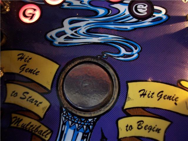

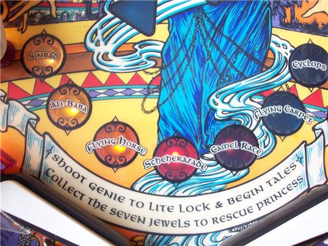

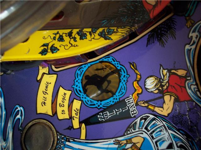

Comme le mylar a ete retire' (probablement a la sauvage), beaucoup d'inserts s'etaient decolles eux-aussi, il a donc fallu que j'en remplace un bon tiers...vous remarquerez sur la photo suivante que le bleu a carrement ete coupe'!
la suite...

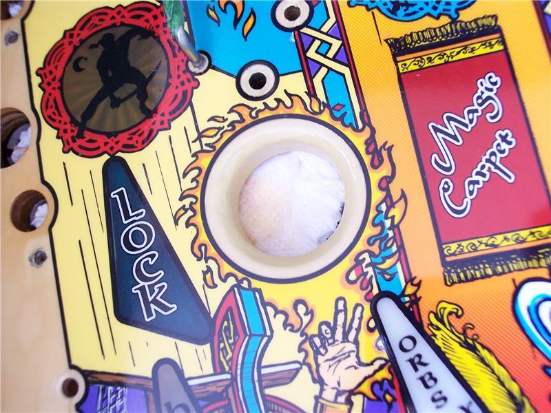

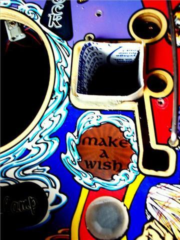

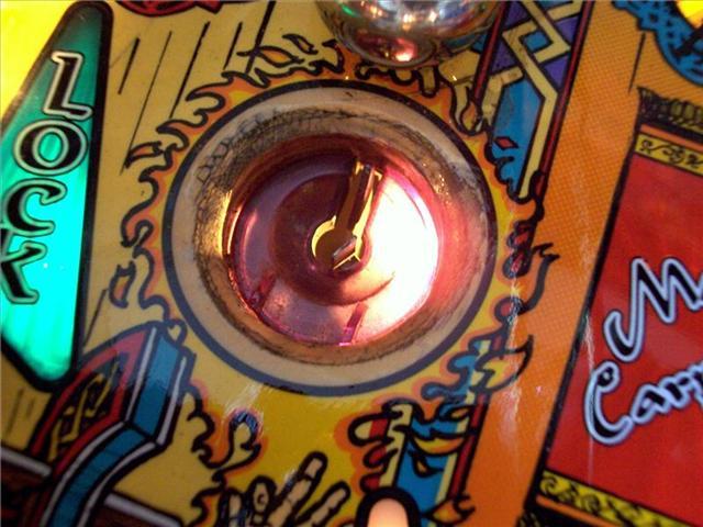

Donc, premiere chose, virer tous les inserts decolles..., puis rebouchages des trous et retouches de peinture.
une fois cette etape terminee, repose des nouveaux inserts et prepartion pour la vitrif.

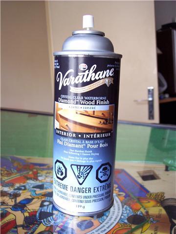

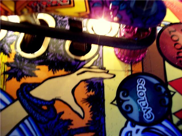

Pour la vitrif, je voulais faire ca au pistolet mais dans un appart pas cool...donc je me suis essaye' au pinceau et ca a ete une veritable catastrophe: pleins de traces et des milliers de microbules...donc ca non plus pas cool! bref apres avoir vire' tout ca, j'ai decide' d'utiliser un nouveau produit: il s'agit d'un vitrificateur en bombe! forcement c'est un produit americain et ca n'existe pas ici...classique! mais c'est extremement efficace dans le sens ou c'est tres simple d'utilisation, on peut laisser le plateau dans la caisse, et sourtout ca donne un resultat nickel, sans trace, sans bulle et ca donne un effet plus proche de l'etat original que certaine vitrif que j'ai pu voir dans des salons.
Donc les amis, si vous allez aux states, n'hesitez pas, ca vaut la peine et en plus ca coute pas cher, 6 euros la bouteille.

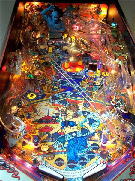

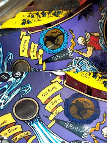

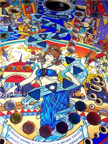

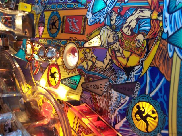

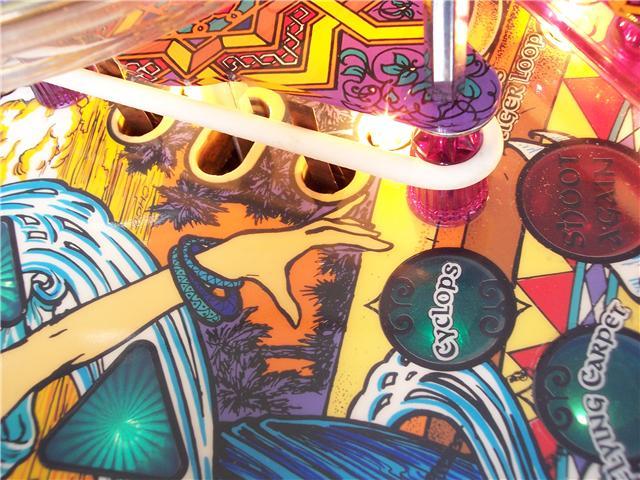

le resultat des retouches et de la vitrif:
la suite...
vous vous rappeler l'insert coupe'? ben il a change' de couleur, mon flip est devenu un proto...! allez hop, + 500 euros!!

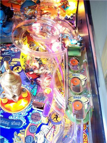

Avec un nouveau set de plastiques et un tir lance bille neuf, le voila de nouveau tout beau et reparti pour qq decennies encore!
Voila une bonne chose de faite et un grand merci aussi a ceux qui m'ont aide' a le depanner!
