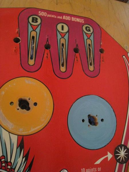

Pour le plateau, il a avait déjà été retouché et vitrifié, mais le travail ne me convenait pas : contours d'inserts pas refaits notament, du vitrificateur sur le mécanisme de rampe lol, les assietes de bumper vitrifiées (celle là pas mal !

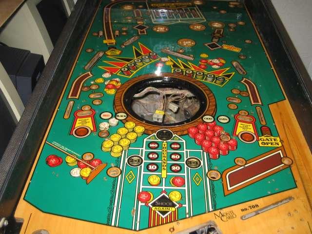

Voici le plateau démonté partiellement...

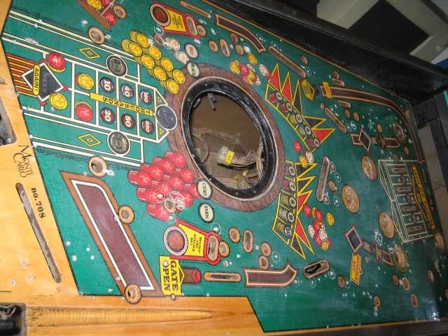

Allez on ponce déjà ca !
On fait les retouches, les contours d'inserts notament, on met l'avant du flip sur cales, pour mettre le plateau à niveau.

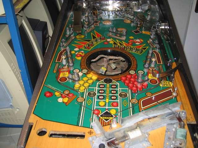

Le plateau quasiment remonté ...
