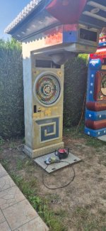

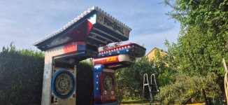

Restauration d'un Megaboxe
C'est Zolis comme tout :)
Oui j'ai vue ça j'aurais bien gardé la couleur d'origine mais beaucoup de trou à reboucher
Tu n'a pas mis de mastic carrossier et ponced pour lisser ?
Car dans tous les cas, ce sera à faire avant de peindre (et pas oublier l’apprêt garnissant puis ponçage avant peinture).
Il faut que j'en achète du mastic de carrosserie la j'ai du mastic spécial fibre de verre pour les gros trou et les rebord casser après oui un bon lissages s'impose il est pas tout jeune le titi :p
Dernièrement j'ai trouvé que Casto avait un prix concurrentiel
Je sais pas ce jour, mais ils avaient un bon bi composant
Par contre prend toujours un tube de durcisseur en plus
Car je sais pas comment ils font les autres mais COUIN ou MOI on est toujours emmerdé, il en manque (rapport préparation poids)
Bon ça commence a ressembler a quelque chose encore beaucoup de boulot

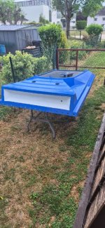

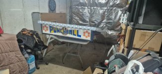

Cela avance bien OUI s01 s01
Tu as mis des LAIDES ....Hum curieux de voir le rendu à la fin :)
Me revoilà après quelques moi d'absence malheureusement juillet août pied cassé mais j'ai bien avancé sur le superboxe ;):D
3010.jpg3011.jpg3012.jpg3014.jpg3015.jpg3017.jpg3018.jpg3025.jpg3026.jpg3053.jpg3079.jpg3083.jpg
LOL les photos sont tordues
Ton APN ne gère pas le EXIF ? Qui donne le sens de l'image ?
En tous cas cela semble bien beau
