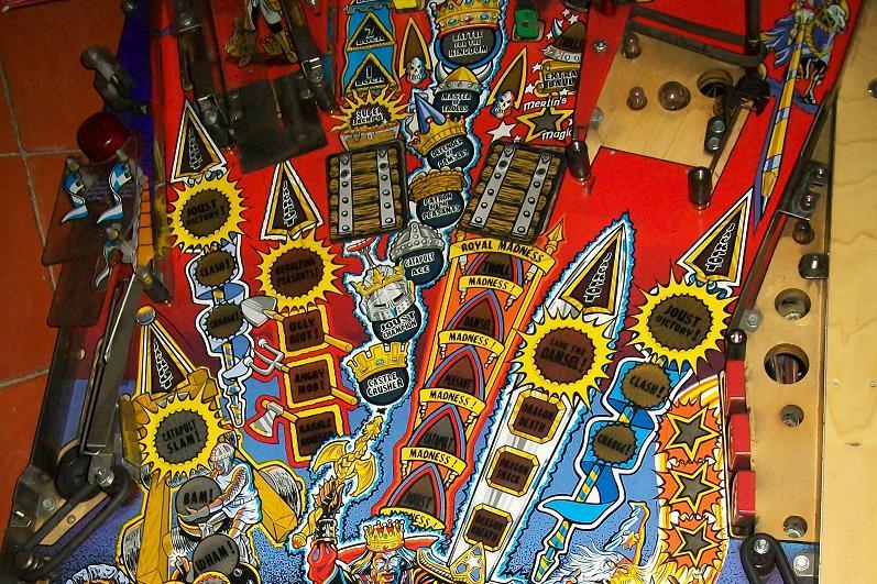

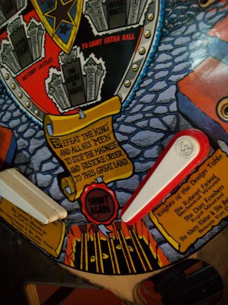

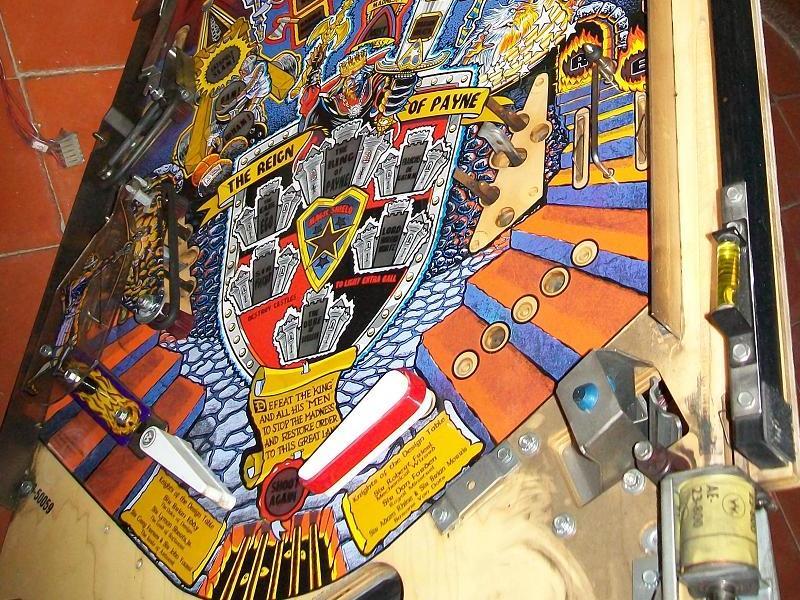

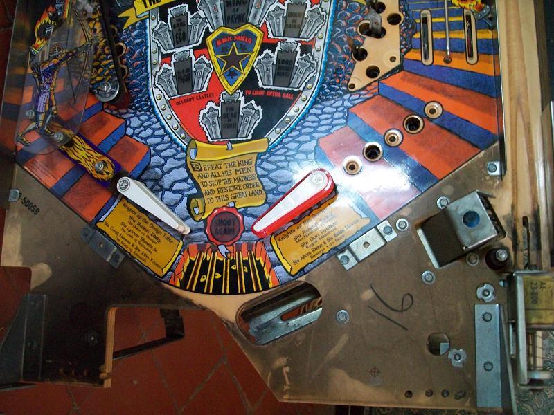

J'ai démonter le plateau
État des lieux:
- Faut changer les caoutchoucs
- Faut changer les assiettes de bumper (elles sont bouffées)
- Changer le décal de la porte du chateau
- Les 2 cibles devant le château
- Il manque un plot
- 2 décors sont cassés
et il doit bien y avoir d'autres trucs...
J'ai commencer a démonter, mais j'y vais doucement.

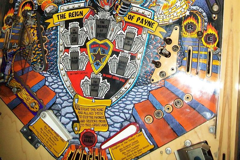

Le plateau a l air d etre en superbe etat
Bonne restauration
Un tout petit peu sale
Passe un coup de chiffon et c'est bon :lol:
La crasse ça conserve, il a l'air tout neuf en dessous.

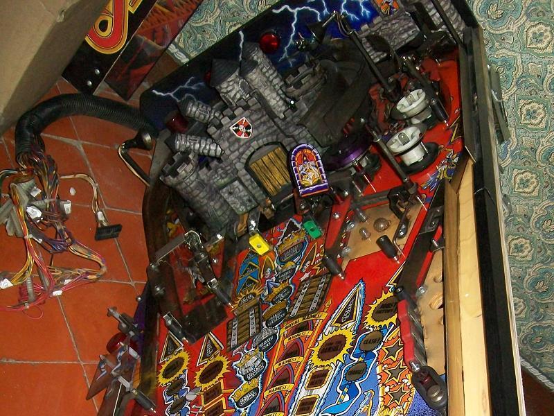

comme je t'ai dit au salon, c'est plus facile en démontant la planche du fond et ça permet de bien tout nettoyer, quelques photos: http://pensa.fr/flipper/mm/
Pour ceux qui n'ont jamais démonté de flipper, il est assez chiant parce qu'il y a 12 millions de rallonges de différentes tailles pour tenir tout le bazar du château et des rampes, mais c'est pas le pire, pour moi le pire de tous, et de loin, c'est le road show.
