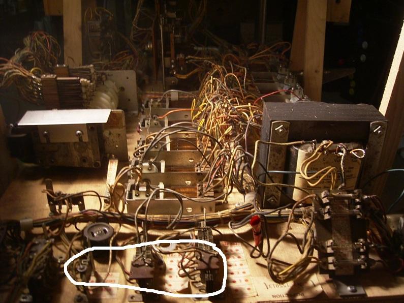

Les relais crédit sont sur la planche du fond ce sont ceux qui sont entourés..

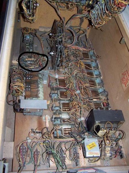

Bonjour Les fiches dont te parle rock -ola1448 sont celles entourées sur la photo..

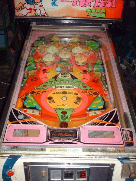

comme vous pouvez le voir sur une des photos, il n'y a qu'un monnayeur en place.
