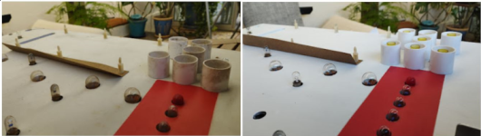

En attendant, nettoyage complet de tous les éléments.

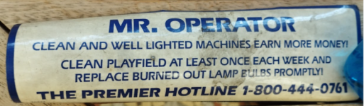

J'ai trouvé çà dans la caisse, quelqu'un sait-il où c'est positionné à l'origine?

LE texte là était à coller sur la caisse de monnayeur
UN appareil propre est un appareil qui fera gagner plus d'argent
Nettoyez le plateau au moins une fois par semaine t remplacez les lampes brulées rapidement
C'est un truc que mes dépanneurs n'aimaient pas trop faire ..IL fallait que je le répète assez souvent ...
