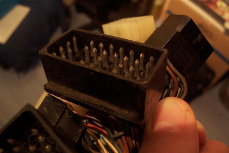

Je me lance dans la resto d'un COMET... Y'a pas mal de boulot, et c'est la 1ere fois que je me lance dans l'aventure du bidouillage 'intense' :lol:
Mon premier soucis est au niveau des connecteur qui sont pour certains TRES oxidés. J'ai essayer de les nettoyer avec de la bombe contact KF, et une petite brosse metalique, mais c'est pas pratique. Des picots ont cassé, d'autres tout simplement partis.... Bref, faut tout refaire...
Voici un exemple...

Comment est ce que vous feriez ?
1. on rachete juste des picots et on refaits ceux qui en ont besoin ?
2. on rachete juste des picots et on les refaits TOUS, au cas ou... ?
3. on change carrément les connecteurs ?
Si on change juste les picots, pouvez me dire ou les acheter ? tu as ca david ?

Le mieux sera de couper les fils et ressouder sur l'autre connecteur ....

Je dirais environ une trentaine de picots sont HS... :-(
Je crois que c'est ce que je vais faire.... En plus si j'ai bonne mémoire, j'en ai peut-être au boulot sur du matos de récup... je vais regarder ca... !

Le fronton etait déposé, et posé directement sur le sol... les connecteurs devait etre contre le béton du sous-sol, peut-être un peu à l'humidité... et depuis combien de temps ?
Une fois que j'aurais refait toutes ces connection, j'aurais bien d'autre surprises, je pense...

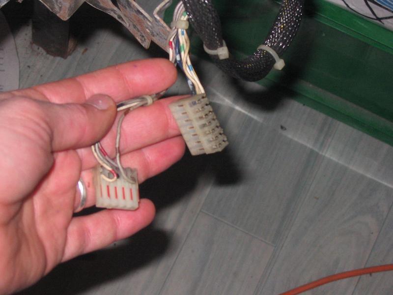

deux chtites photos :
ikoo ikoo ikoo
