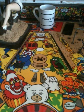

Bien entendu démontage complet du plateau avec nettoyage et polissage. Pas de vernis mais avec des billes neuves et pour mon utilisation pas de soucis.
