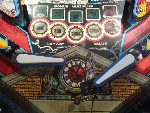

Salut tous le monde, après une centaines de parties, j'ai eu le batteur de gauche qui bloquait au retour.
Pensait que c'était le plongeur qui frottait dans la bobine, ainsi je m'apprêtais à commander chez restor pinbal et en allant démonter pour voir si j'avais besoin d'un fourreau ou non et en ayant déconnecté le mécanisme je me suis rendu compte qu'il était dur.
Finalement, le mécanisme de serrage avec la vis allaine était contre le plastique blanc qui maintient le batteur dans l'axe. Après réglage tous est rentrée dans l'ordre.
Juste pour info si ça peut aider..
