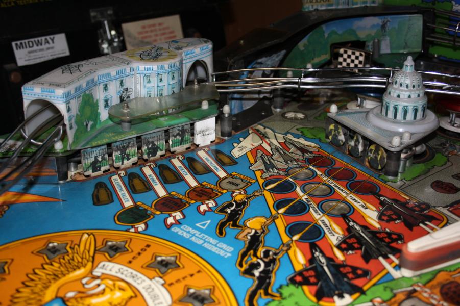

hello everybody

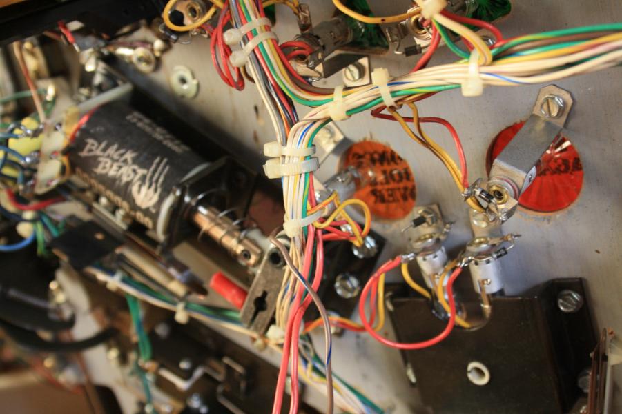

bon j'ai commencé à démonter le SS...euh on va oublier les abréviations pour celui là abu1

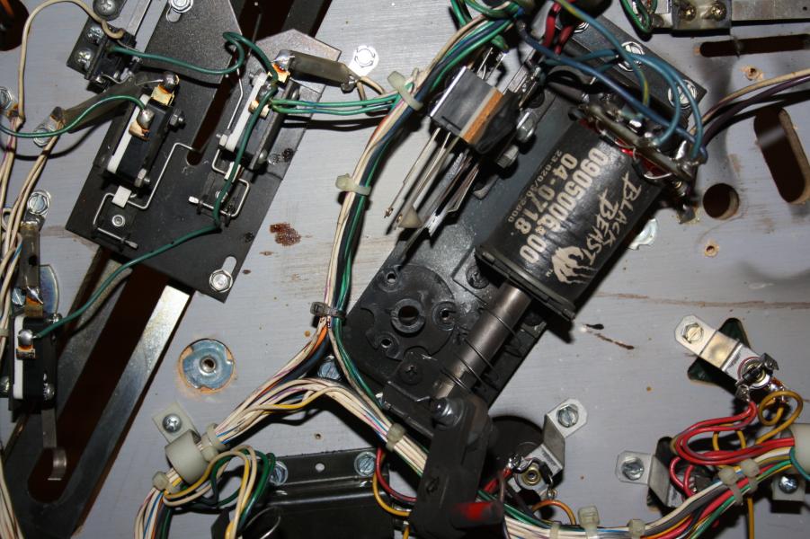

première étape, decablage et reperage (notez au passage la couleur violette du feutre, cela fait un effet! vivi )
voilà les photos, il est dans un état horrible, je vais en avoir du taf pour ma première vrai restauration (auparavant c'était démontage des pièces pour nettoyage, royal rumble et BTTF)
j'ai déjà une première question (il commence celui-là :lol:)
comment faire pour le poser afin qu'il soit stable, pas beaucoup de place pour mettre des tréteaux, switch qui gêne.

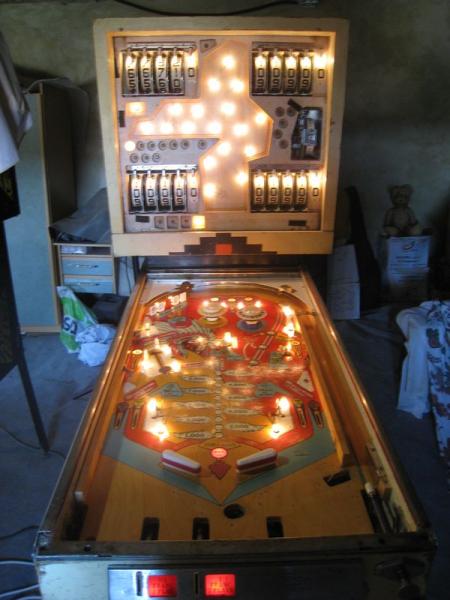

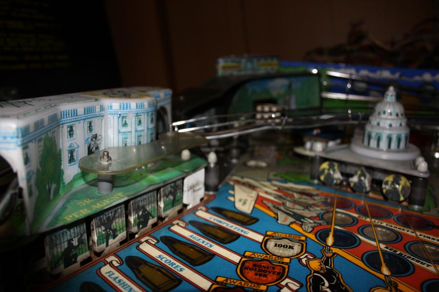

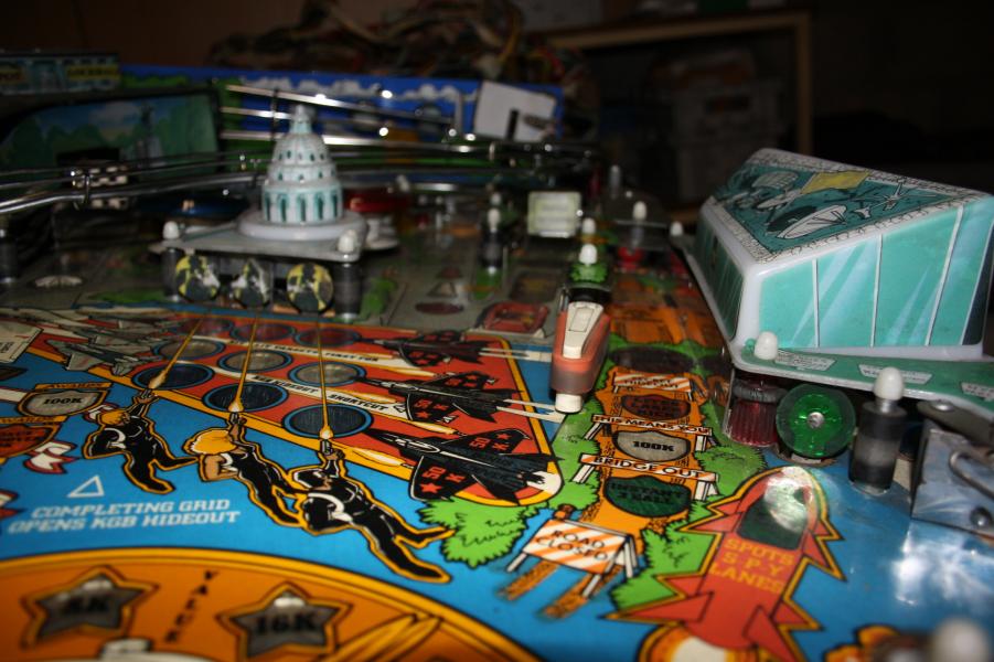

Sympa la déco il a l'air chouette ce flip! L'état des 3 standup targets du milieu aussi :-)
Mais il est bien ce flipper en plus
A savourer
Il nous racontera les themes musicaux différents des agents très spéciaux ...
Agent ........ ;)
Il est un peu sale, c'est sûr mais le plateau n'a pas l'air d'avoir trop de mal. Le mien était bien mal en point après l'enlèvement des milles couches de mylar...marrto

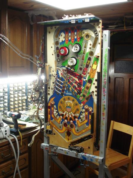

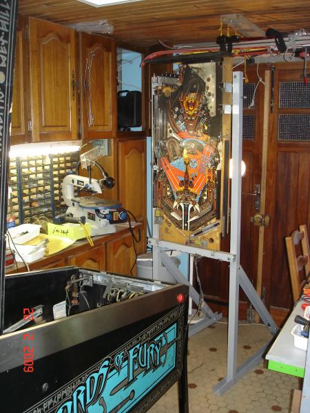

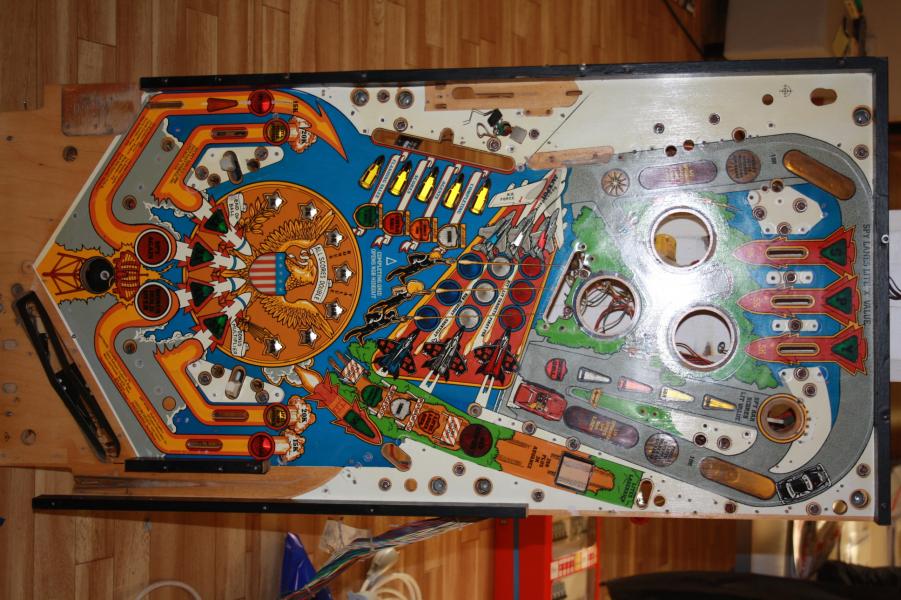

Pour travailler à l'aise sur le plateau, je me suis bricolé un support avec des tubes en alu. Le voici avec le plateau du SS en place :
On le voit mieux sur cette photo :
Je pense le modifier encore pour placer l'axe du plateau horizontalement et pour pouvoir le faire tourner autour. Ainsi je pourais le bloquer horizontalement ou verticalement. Pour faire le retouches de peinture ou la vitrification, ça aide bien.

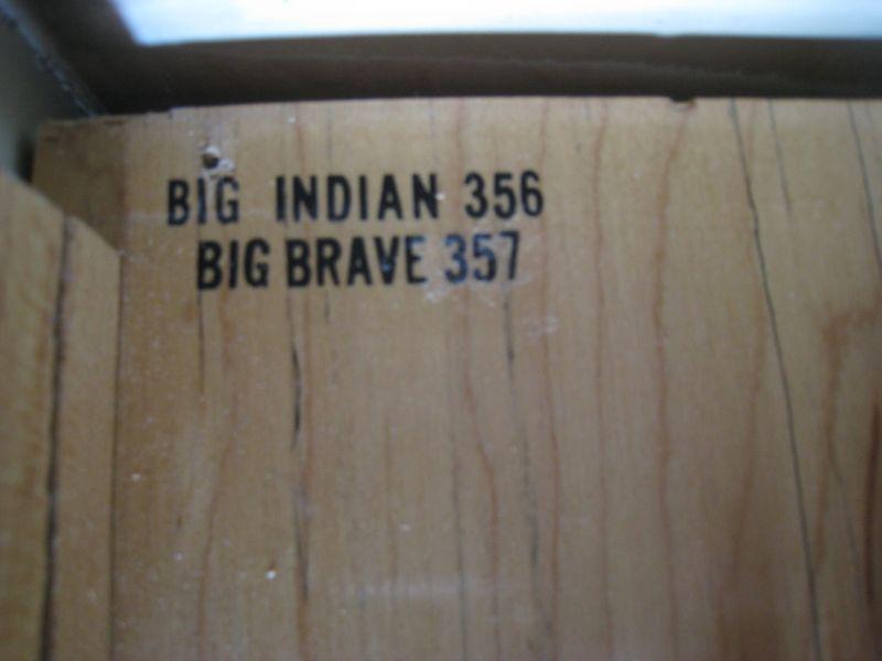

Ouais il va y avoir du boulot, il est bien crade celui-là ! Mais la déco est effectivement sympa avec les différents bâtiments, il y a l'air d'avoir pas mal de trucs à faire !
Sur la 4ème photo, il me fait penser au plateau des High Speed ! ;)
7alp1, ouais c'est bien fichu ton système, pas bête ! vivi
Bravo 7alp1 sup.
Mais pourquoi avoir fait ce système a la verticale? ok ça prend moins de place, mais ça serais pas plus facile de travailler en horizontal?
Moi je suis d'avis en vertical aussi
A plat cela m'ennerve de travailler
Je fou toujours en vertical
Sinon un membre avait fait le support de plateau pivotant, vite copié par ailleurs mais Mal :lol:
Regardez dans les pages du site ;)
Mon support est vertical car cela prend moins de place mais aussi parceque je vitrifie au pistolet et la position verticale évite la depose des poussières.
Par contre il y a plus de risque de coulures, il faut donc faire des couches minces.
Enfin, on s'éloigne du sujet de cfa...
Tu peux travailler debout ou en position semi assise ce qui est assez confortable.
