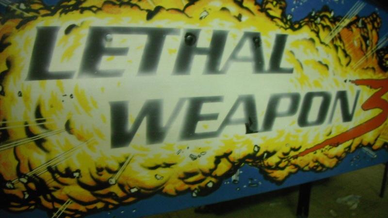

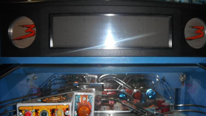

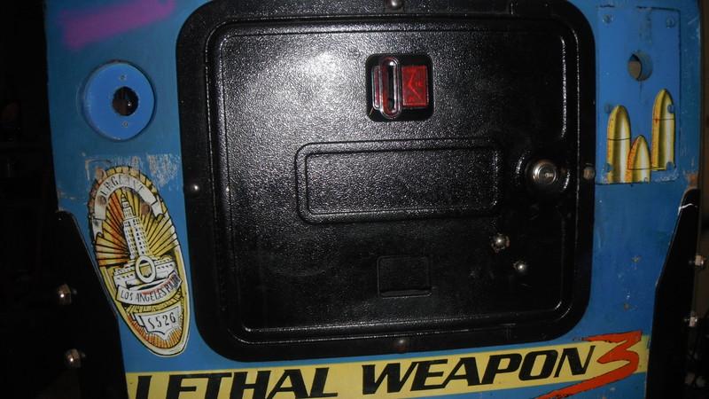

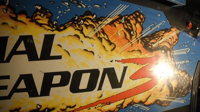

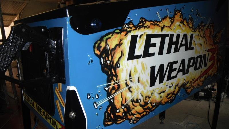

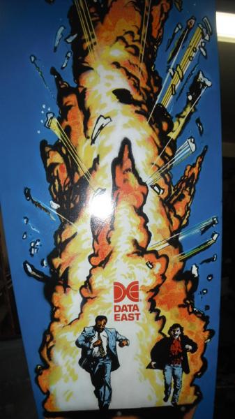

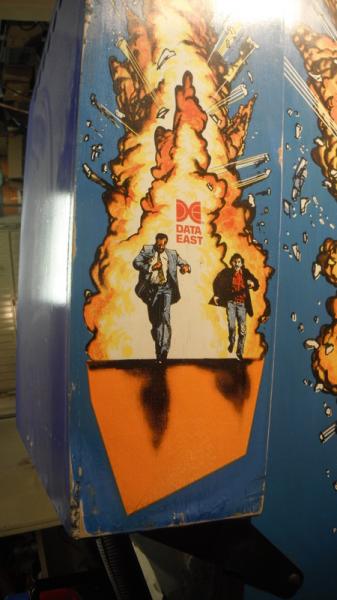

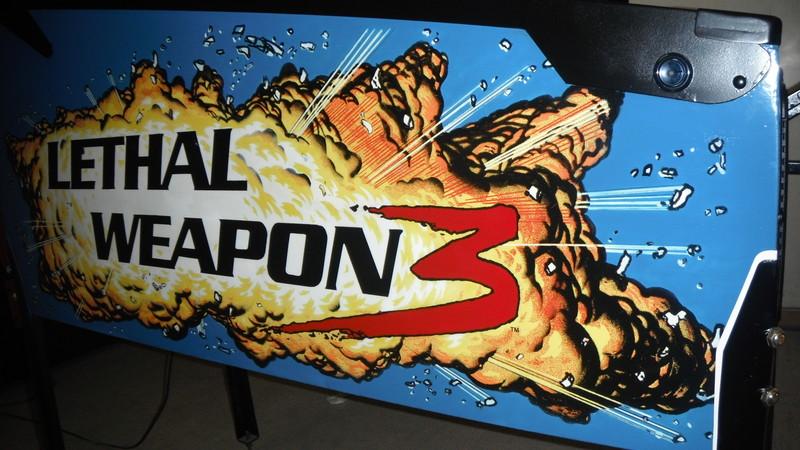

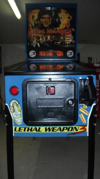

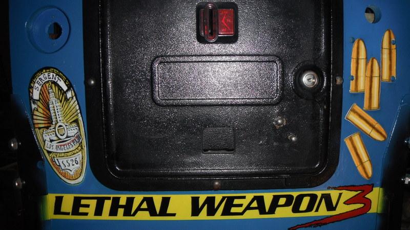

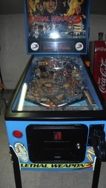

Voici quelques photos de la petite resto de la caisse de mon LW3, renforcement des couleurs et créations des decals de caisse quand il en manquait.
Entièrement fait a l'aérographe puis vernis au pistolet, les pieds seront poncés et repeins plus tard, idem pour les slides des cotés de caisse
Avant
Apres
Avant
Pendant
Apres ( en cours de séchage)
Avant
Apres

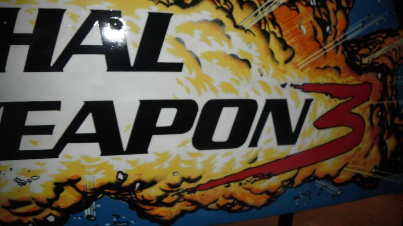

Pour une meilleur finition je vais laisser sécher quelques jours le vernis, puis ponçage au papier très fin, et remettre 2 couches de vernis.
Je posterais des photos quand il sera terminé complètement.
A plus

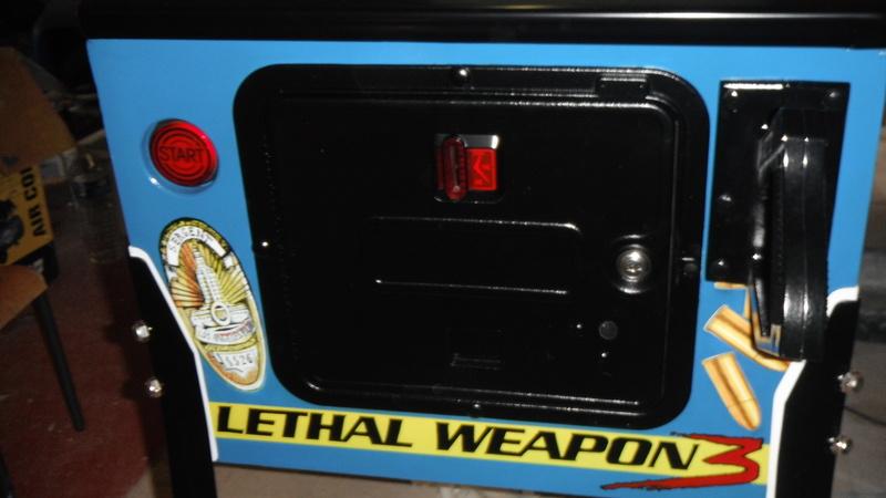

super ! tu utilise quoi comme peinture pour les pied et slide ? Car j'ai peint a la bombe moi mais une foi un verni en bombe par dessus ça devient mate ...
Peinture en bombe noir satiné pour voiture, acheté chez Carter Cash a 6,90 euros, nickel et sèche en 20 minutes.
Le coté gauche
Un petit cout de vernis sur le plexi du dot
Une vitre neuve
Y'a plus qu'a jouer
Non, j'oubliais, y'a plus qu'a démonter le plateau pour nettoyage a fond et passage en Full Led en utilisant le plan de KoSLaw.
