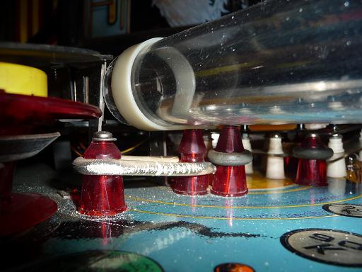

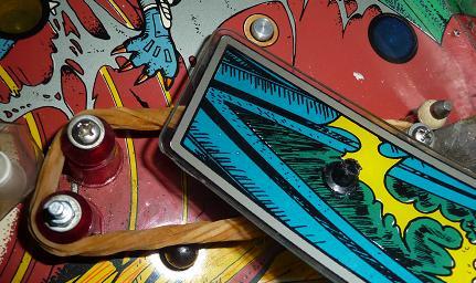

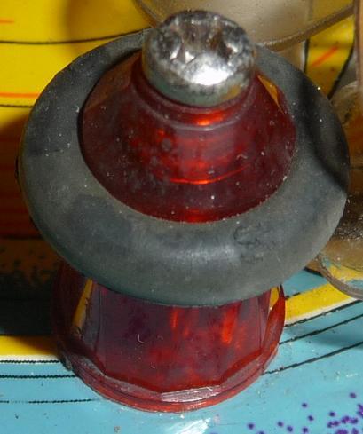

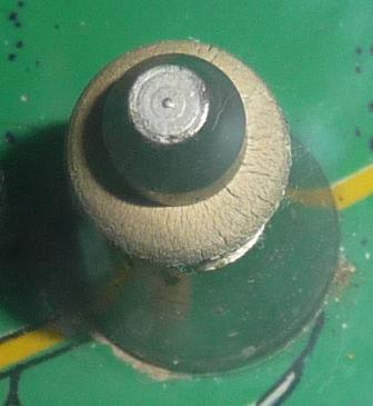

Voici les photos:
2 moyens plots:
Différences:
Flip:
Petit flip:
Moyen plot:
Petit plots:
Schéma d’implantation:

Mummm cela ressemble quant bien même fortement !
Les deux là
Je dirais 3/4 de pouce
Pour les petits posts, j'en ai pas
Il faut mettre des mini posts Metal en lieu et place et donc des 27/64 de pouce dessus
