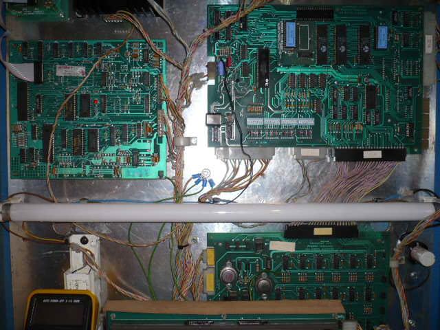

J'ai en fait des reset qui apparaissent en pleine partie, un peu n'importe quand.

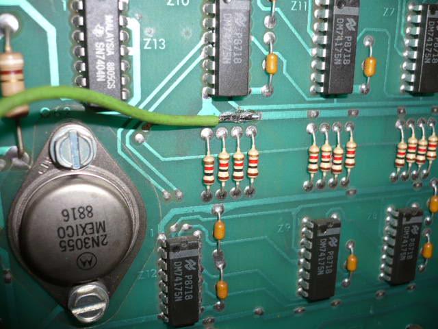

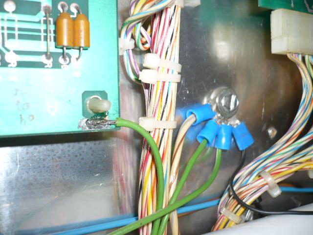

J'ai comme David me l'as demandé refait l'alim. J'en ai profité aussi pour faire les modifications des cartes au niveau de la masse, je me suis servi de PinWiki pour pas faire n'importe quoi.
Voila un peu :

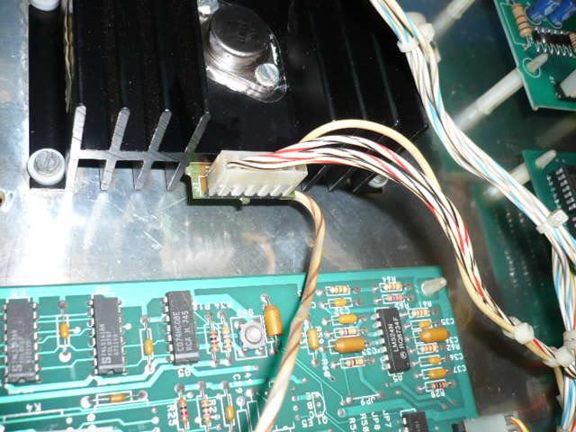

Carte alim avec soudres refaites plus connection a la masse.
Masse carte son
Masse carte driver (la plus délicate pour moi)

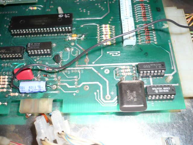

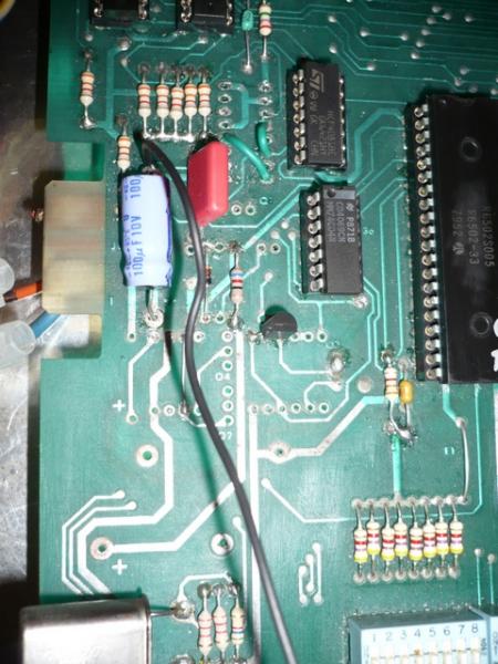

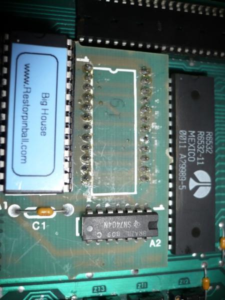

Et enfin l'emmerdeuse, la CPU, oui il y as un cable soudé dessus... Cette carte aurais été modifiée avec un Reset DALLAS, mais je ne connais rien a cela... Elle etait déja modifiée niveau masse par l'ancien proprio.
Reste donc le piggyback en cause... qui bizarrement fait planter tout le truc a peine tu le touches...
Je ne suis pas un expert, mais les soudures me sembles bof ...
Cette carte est passée par Restor Pinball en 2010 a en croire la vignette, mais il est évident qu'un autre est passé dessus après...
La partie "DALLAS" :

Tu n'as pas d'affichage je présume ? Cela sent la cpu en rade
Bien bricolée à ce que je vois ... ooOOOoo
Si j'ai un affichage, le jeu démarre bien a chaque allumage, mais c'est quand on mets des crédits qu'il plante.
Et depuis le début il fait des resets en plein jeu.
Ben la CPU a été modifiée pour le reset DALLAS, c'est tout.
Enfin, j'y connais rien et je ne sais pas ce que c'est...
Pour les masses rajoutées c'est moi qui viens de le faire, sauf sur la CPU.
Fallais pas ?
Que penses tu des soudures du porkypiggyback ?
verifie toujour un peux les masse sur l'allimentation
moi perso sur ce genre de machine je les coupe et les rassemble par 5 dans un anneau jaune plus soudure
et pour finir je les vise sur le chassi de l'allim
J'ai effectivement vu cette modification, mais apparemment elle ne concerne les jeux que jusqu'au Spring Break, ou les cosses de masses sont carrées, moi j'ai plusieurs rangées de connecteurs plats Molex.
Tu penses que je devrais quand même les changer ?
tu ferais rien de mal de toute facon

La cpu à été finement bricolée comme tu dis pas je ne sais quel plombier

La cpu à des fils soudés ...
Putain !!! Bon pour flinguer les pistes cela !!!

vire déjà tous c'est fils souder qui serve a rien
j'ai quand meme des doute sur une panne cpu
voir aussi si tu a une allim stable
exemple si ton 5 volt passe sous les 5 volt une fraction de seconde (pas visible a l'ohmetre ) il reboot

Virer TOUTES les masses sur les cartes electro.
Et... Apres 1h00 de jeu, aucun reset. Rien.
Le seul moyen de faire planter le jeu, c'est de mettre pleins de crédits d'affilés avec le bricolage free game (qui est douteux d'ailleurs... Voulez vous une photo?)
Soit, Je sais que ces masses ne sont pas préconisées par FF ou RP, mais partout sur le net on en parles ! Alors pourquoi ??? Car visiblement cela empire plus qu'autre chose...
Est il possible que j'ai une perte de courant quelque part dans le jeu qui reviens dans la masse et qui justement fasse complétement planter l'electronique ???

Je n'ai pas épluché tous les posts mais il est parfois mauvais de relier masse châssis et masse électronique, dans un appareil.
Ah oui la en effet, c’était loin d’être bénéfique ... Mais alors pourquoi cette stupide modification est elle autant recommandée, c'est ridicule...
