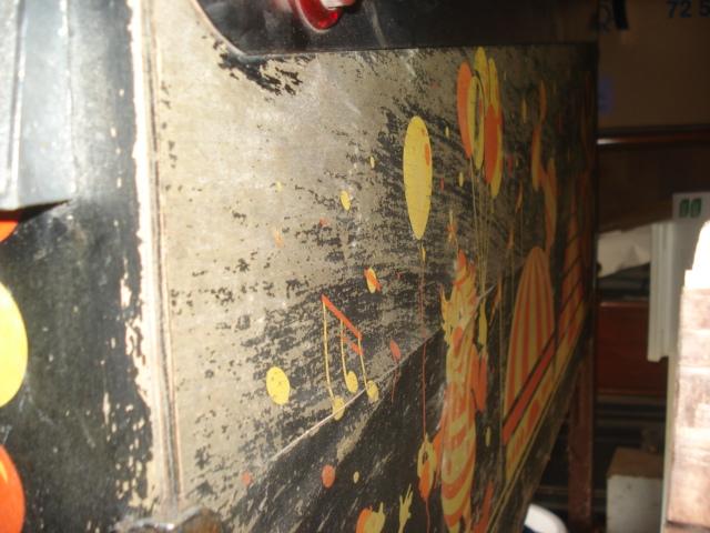

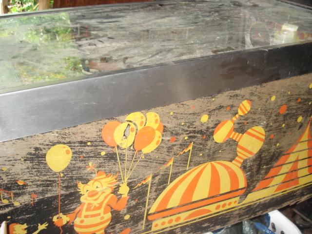

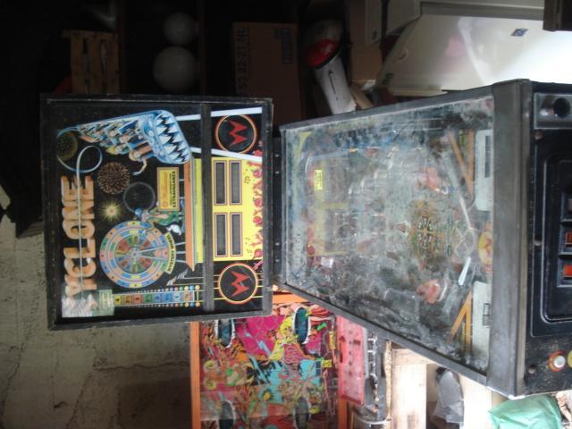

J'ai pas le temps de finir un flipper que voilà je viens d'en acquerir un nouveau, un cyclone. j'ai hésité au début car il présente pas mal de traces d'humidité extérieure (caisse et fronton) puis finalement je l'ai pris car le plateau et toutes les plaques electroniques sont nickels, en fait tout ce qu'il y a l'interieur est trés propres et au vue de la couleurs des couloirs en plastique et des traces d'usure c'est un flipper qui n'a jamais été bien joué, meme le mylar d'origine n'est pas abimé. Aujourd'hui j'ai commencé par un nettoyage grossier pour voir un eu ce qu'il rendait, bref l'extérieur n'est pas fameux surtout d'un coté la peinture noire se barre ainsi que le plaquage.
Quelqu'un pourrait il me conseiller et m'aider pour restaurer la caisse?
Pour la caisse , je ne sais pas trop - Peut etre calquer et refaire avec une caisse autre en bon état.

(Pas évident à enduire, comme dit LB45 faut trouver une caisse vide)

Pour la caisse cela va être chaud de refaire que les noirs

Bon il parait que Flipperking ça n’est pas ce que l’on fait de mieux en décals de caisse, mais je suppose que tu n’as pas du payer cher ton flip, du coup pour un montant très raisonnable tu as des décals certainement beaucoup plus belles que tout ce que tu pourras bricoler sur la caisse.
Merci pour le tuyau je vais voir sur le lien, quand au flip je l'ai troqué contre 2 plaques émaillées, en plus il était à 700 km de chez moi j'allais pas revenir à vide je l'ai pris du coup....
Par contre est il possible de trouver la caisse vide, y en a t-il eu beaucoup sur le marché?
L'avantage avec des décals c'est que tu peux poncer / enduire proprement ta caisse et poser la décal nickel.
La bonne caisse c'est quand même chaud à trouver, faut un coup de bol. Tu peux mettre la main dessus la semaine prochaine comme dans 3 ans, c'est au petit bonheur la chance ça. L'afficheur du 1er player en 7 digits alphas sera je pense assez simple à dégotte (voire si iln'y en a pas sur RP), mais d'abord il faut que tu contrôle que ça soit bien l'afficheur qui soit HS. C'est quand même pas donné un afficheur.

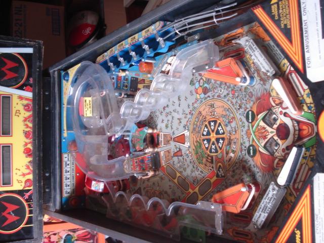

Voilà j'ai démonté toutes les rampes, plots etc du plateau pour procéder à un bon nettoyage au red devil car je vais pas enlever le mylar car il est assez propre et pas trop abimé sauf qu'il manque un peu de brillance. Pendant le démontage je me suis aperçu que 3 inserts (le X5 et 2 flèches) sortent d'1mm environ d'ou m'a question : est ce grave pour jouer aprés et comment réparer eventuellement?
Regarde un de mes articles
J'en parle
Grave non
Mais cela fera dériver la billes
A force le mylar sera HS et cela cassera l'insert
Soit il te faut chauffer par dessous, pour essayer de le faire rentrer
