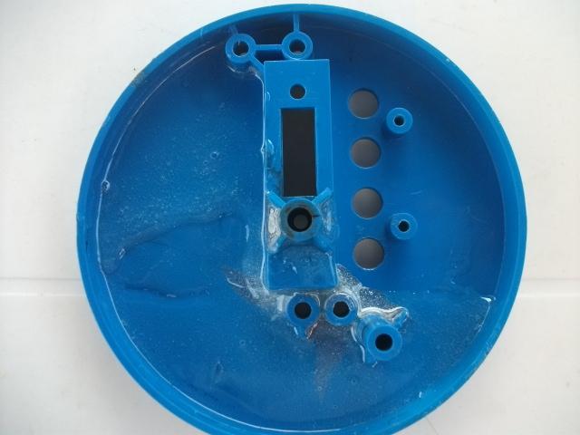

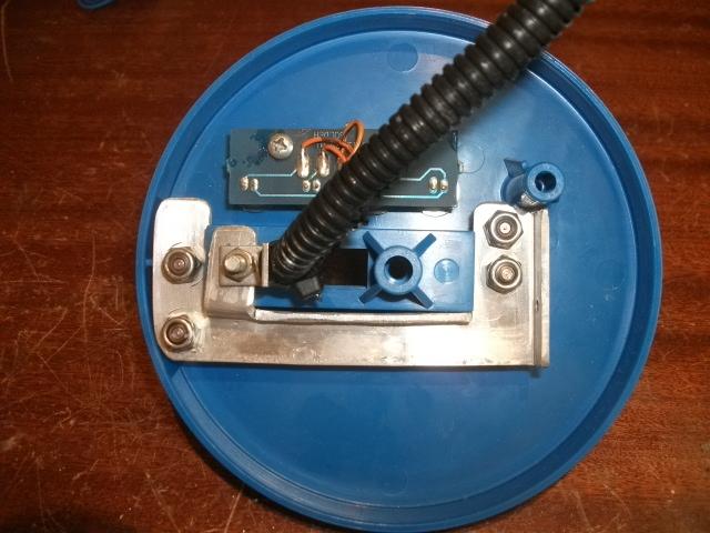

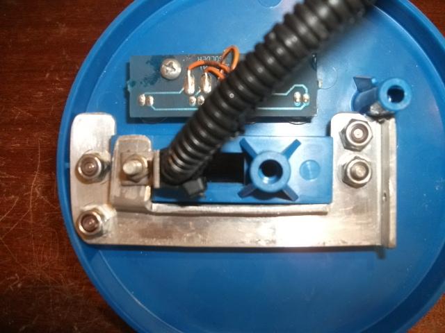

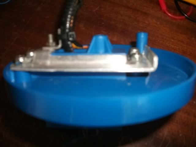

est ce que ceux-ci ne pourraient pas éviter de casser la bibliothèque, un petit renfort ne peut pas faire de mal je vais essayer, Je viens de la remplacer et je ne voudrais pas que cela recommence.
La bibliothèque est toujours cassée sur l'addams, est ce que ce renfort va éviter la casse ????

J'aurais peut-être dû faire plus clair la pièce en aluminium sous la bibliothèque de laddams n'existe pas à l'origine.
Oui j'ai bien compris, j'ai un addams et quand je l'ai eut, la bibliothèque était cassée, je l'ai donc changée.
Mais pourquoi ça casse? car la bibliothèque dépasse un peu du plateau et la bille cogne dessus, la bille frappe le dessus du plastique et le fend?

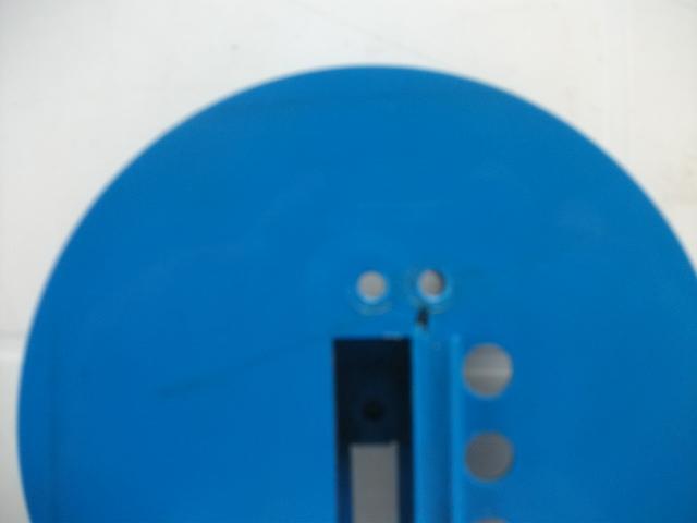

la partie où l'axe rentre était fendu, et comme l'a précisé crrispy le fait que le plateau ne soit pas réglé à la bonne hauteur peut y avoir contribué .maintenant si on regarde les photos c'est aussi fendu au niveau des mini postes et David a bien compris ce que je voulais faire c'est-à-dire renforcer les mini postes pour éviter que le plateau se fissure.
