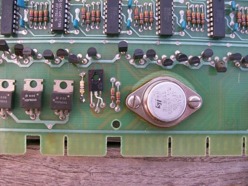

Bonjour à tous , pourriez vous m'indiquer svp , si j'ai soudé le transistor entouré sur la photo dans le bon sens , j'ai un doute enorme.marrto .Apres avoir tout verifié , la commande de la bobine d'ejection du bloc de cible ne transmet pas le signal par la masse. J'arrive a l'actionner en faisant contact avec le circuit de masse sur la driver board mais ça ne marche pas pendant les parties .J'ai changé aussi le gros transistor 2N 3055 .Merci d
'avance .
La resistance sur la gauche du transistor est elle la bonne ? J'ai aussi un doute elle a été changé visiblement.
Voilà le soucis
La résistance d'origine est de 9.1 Ohm en 2W
On la remplace par une de 10 Ohm
A ce que je vois on dirait une 100 Ohm !!!!
PAs bon cela explique pourquoi le transistor cuit
Le petit qui remplace le MPSU45, impeccable, normal je sais d'où il vient :lol: s01
Salutation , tu as l'oeil David en effet ce beau petit transistor vient de chez RP. ooOOOoo
Bon comment dire ! Avec FF il n'y a pas de problemes il n'y a que des solutions.Merci David une fois de plus tu as vu juste , j'ai remplacé la resistance tout comme tu as dis et bingo tout fonctionne à nouveau , ça faisait juste un mois que je séchais sur cette panne et que ma fierté mal placée m'enpechait à nouveau de faire appel aux expert de FF.Un flipper de plus de sauvé !Et il est beau , des que je termine mes retouches de peinture je poste les photos.
