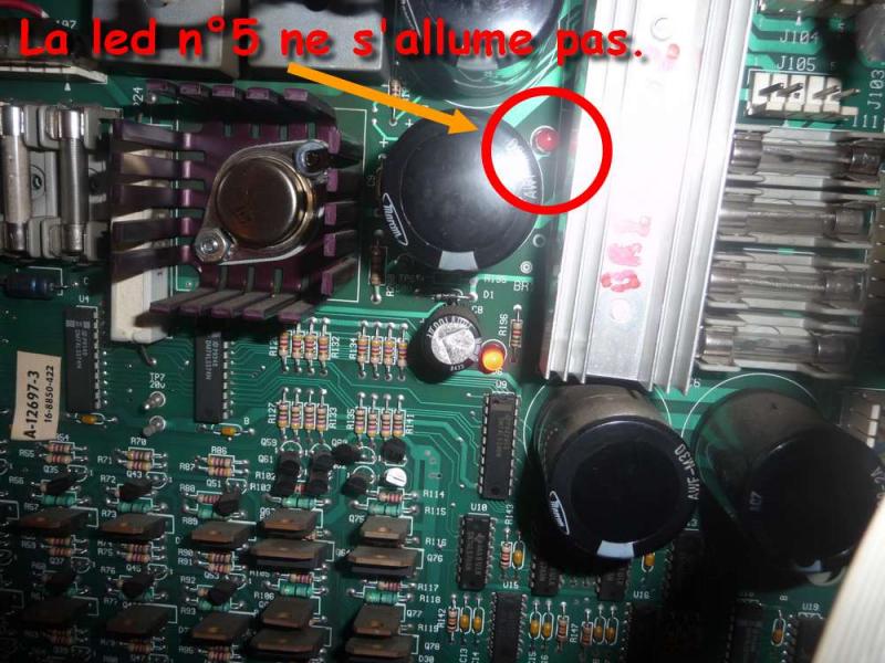

je viens de regarder (voir photo)
Quand le flipp est sous tension la led de la carte entourée en violet est allumée
les leds des cartes entourée en vert sont eteintes
en mode test bobine (pour tester les aimants)
aimant de droite on entend l'aimant coller et decoller
aimant de gauche ...rien !!
pour les phase de jeux en actionnant les cibles Hocus Pocus la lampe (de l'insert Hocus Pocus) s'allume bien pendant 15sec mais aucune action sur l'aimant ni a droite ni a gauche

As tu verifier tes fusibles dans le haut gauche ?
En mode test, quand tu passes une bile devant tes cartes eddy, la led s'allume ?
Pour la led entourée en violet c'est normal qu'elle soit allumée

j'ai changé le fusible F904 sur la carte Flipptronic II
maintenant en mode test l'aimant gauche fonctionne et l'aimant droit aussi !!
a gauche quand l'aimant colle la led s'allume
a droite quand l'aimant colle la led ne s'allume pas
en phase de jeux normal on touche les cible Hcus Pocus et les aimants ne fonctionnent pas... (il sont bien sur en mode activé "15sec" dans le menu reglage du flipp)
Mercid de ta patience ...
Mais pourquoi cette fichue led veux pas s'allumer alors que l'aimant est OK ?

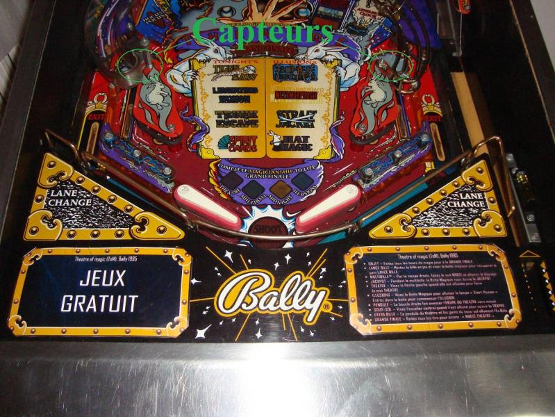

Le capteur n'est pas sur la carte où se trouve la led. De cette carte, tu as un connecteur avec 2 petits fils qui partent. Au bout de ces fils tu as comme une plaque electronique qui est incrustée dans le plateau. C'est ca le capteur.
Ah, j'oubliai, tu dois passer la bille coté jeux bien sure. normalement le contact est entre deux plots, juste avant les couloirs des extremités (au dessus des baguettes magiques).

http://www.flipperfrance.com/forum/userimages/DSC00328.jpg
Quelle bille le gas !! (moi, LOL ...)
j'avais pas trouvé les capteurs effectivement la ca va BEAUCOUP mieux plus de message d'erreur et tout est OK les 2 aimants fonctionnent
