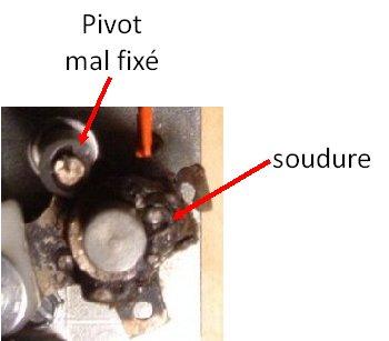

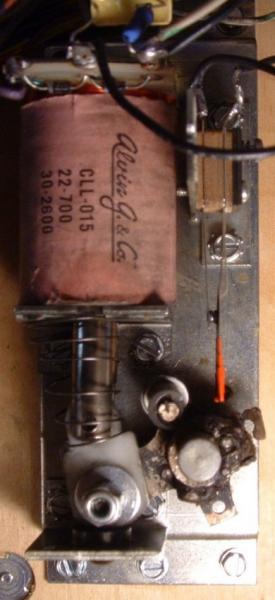

Je viens de trouver un "Pistol Poker" fabriqué par Alvin & Co (descendant de Gottlieb)
Il est dans un état satisfaisant sauf pour les flippers (une biellette soudée sur l'axe du batteur !..)

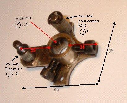

Je ne sais où trouver les pièces d'origine (seulement 200 exemplaires sortis !)
Si un connaisseur a une piste je suis preneur.

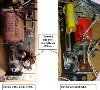

J'ai remarqué que le bloc platine ressemblait beaucoup au bloc platine Gottlieb des années 93 (Stargate, Rescue 911, Cue ball Wizard...) à part le diamètre de l'axe du batteur plus petit chez Gottlieb.
Serait-il possible de faire l'échange ? Un avis autorisé serait le bienvenu.
Par avance merci.
