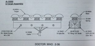

Mon Bally Dr Who me détecte un opto défectueux. Il s'agit d'un opto placé derrière une des cibles "boule grise" sur le mini plateau
Il s'agit d'une des 5 cibles "boule grise" au milieu sur l'image.
C'est un peu une galère pour démonter tout ce merdier en dessous de l’ascenseur.
Une fois démonté, voilà la carte avec les optos, visiblement, il y a déjà eu des réparations...
il y en a une avec les émetteurs et l'autre avec les récepteurs
Je ne trouve aucune infos concernant ces cartes dans la doc du flipper ni les caractéristiques des optos, uniquement ce schéma:
Bon du coup, je vais en profiter pour remplacer tous les émetteurs et récepteurs
