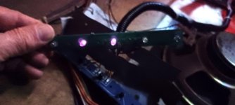

Une fois démonté, voilà la carte avec les optos, visiblement, il y a déjà eu des réparations...
il y en a une avec les émetteurs et l'autre avec les récepteurs

Bon du coup, je vais en profiter pour remplacer tous les émetteurs et récepteurs
