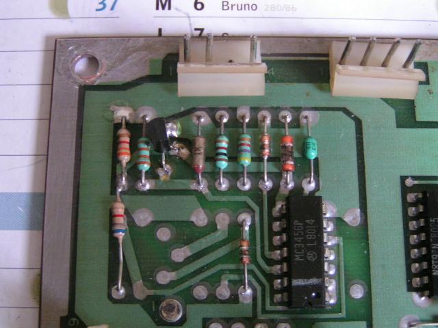

pia possible , mais je pencherais plutot sur le signal blanking defectueux un grand classique
voila la section du signal blanking sur ma cpu c'etait l' ic 556 qui etait hs et le transistor

un petit truc a faire, est de poser une led pour verifier si ton signal blanking est present , cela te dit a cout sur via cette led si ton signal est present ou non, modif vue sur "pinrepair"
cela permet de retirer pas mal de doute sur d'eventuel panne
