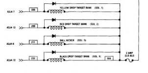

Je remets en route le TIME LINE que je viens de rénover esthétiquement et les problèmes apparaissent.
1° Le fusible 2 ampères qui commande les bobines de reset des banques de cible et la bobine du Ball Kicker grille à chaque fois.
2° Les fusibles de 2 ampères des bumpers grillent aux aussi.
Quel serait la cause ou les causes de ces fusibles qui grillent ??
Pour les bumpers, je pense aux cartes qui gère ceux-ci.
Je mets ci dessous des extraits des schémas:
Banque de cibles
Bumpers:
Merci de votre aide.
Tu as mis des 2A slow blow ? C'est a dire temporisé de 10ms a 100ms , et ceci pour l’appel de courant des bobines ?
Ils sont généralement torsadés ...
Donc normalement, ils sont temporisés j'ai regardé le site.
Tu as les bonnes références de bobines ?
Tu peux essayer avec des 2,5A , j'ai déja eu le cas sur des bobines Kiker Hole du Mars de Gottlieb...
OUi déjà bien vérifier les bobines
Mais tu as aussi et peut être des transistors HS sur la carte driver !
Idem la carte pop fort probable le transistor
N'oublie pas de vérifier la carte pop si tu as la version révisée .
Bah si tu as une bobine HS, de suite le transistor fait PITCHHHHH
Clairement

Autre cas possible une mauvaise masse !
Cela est toujours sous tension on dira et du coup le fusible saute
Tous les fils verts, partant du bas de la caisse, vers le haut du fronton et sur les cartes
Tu as vérifié les bobines alors ?
J'ai vérifié les fils de masse des 3 connecteurs A8 il sont bien en continuité avec le fond de caisse. Comme tu me le dis David, je vais vérifier les autres.
Les bobines ont les bonnes référence A1496 comme écrit dans le manuel.
Le contrôle des masses est fait rien à signaler continuité sur tous les fils.

Tu as remplacé par un fusible un peu supérieur ?
Vérifié bobines et diodes ?
2.5 ou 3
Mais pas plus (cela serait pas normal sinon)
On sait jamais possible que les bobines soient des équivalentes, soit plus de courant
Vérifie
