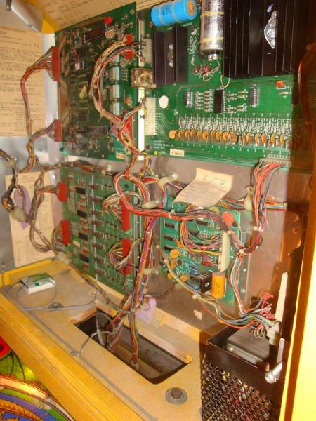

En cours de remise en route. Un digit ne marche pas, il n'affiche pas les 10 000 comme il faut, une barre en bas et une petite horizontale !
Verification : transistor et resistance ok comment le verifier et le demonter pour verifier les contacts !
Q5 et Q11 ok et R9 et R10 ok Merci pour vos infos

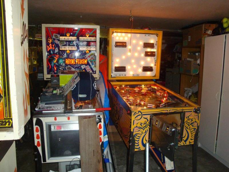

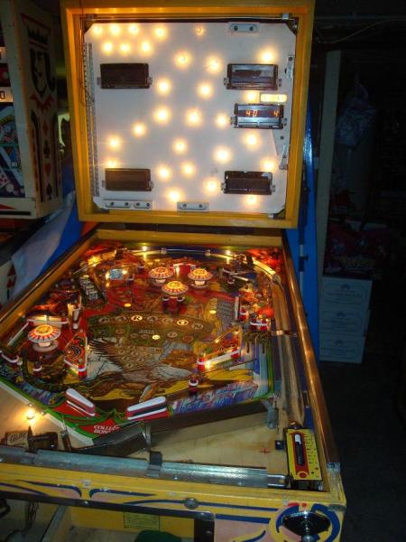

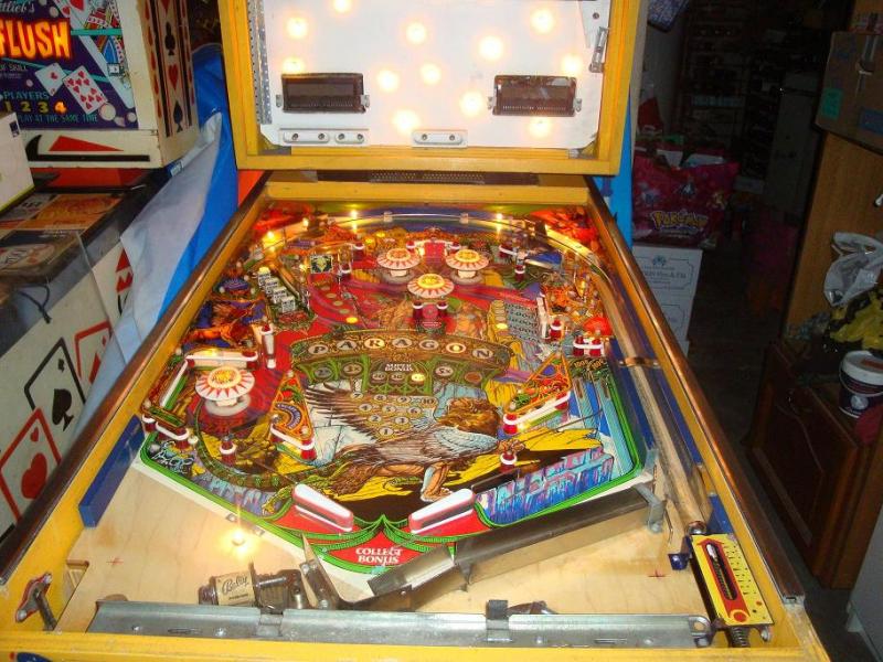

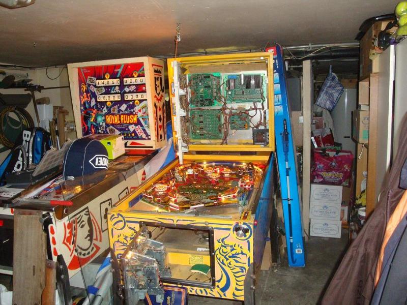

Bonjour Le paragon est enfin de retour à la maison, depuis le mois de juin au boulot car faute de place à la maison. Une commande chez RP cette semaine pour le finaliser, RP toujours aussi efficace et rapide, le voila dans le garage, ce n'est plus un garage car aucune voiture ne peut rentrer, surtout celle de madame.
Nettoyage, changement ampoules, reglage des contacts, changement de bille cela avançe. Un crochet au plafond voir les photos pour travailler en toute securité et tranquilité.
Le prochin Flip ! un DOT pourquoi pas, le Kiss est monté au salon donc encore une place au garage.
Salutations 234fm
Dis sur ton paragon tu as un souci
Les caoutchoucs de batteurs, surtout le petit à gauche !
Bonsoir
Le petit a gauche ! je n'ai pas changé les caoutchous des batteurs mais seulement les 2 doigts de flip, commande chez RP; et pour le moment j'ai remis les caoutchous existants.
