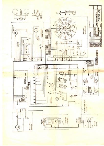

j'ai un wurlitzer des années 70 que je viens de remettre en route, il n'y a plus de monayeur et ne sais pas le faire fonctionner j'ai les schéma électrique de l’époque il est en 200V, des relais en 24 et 36 volts drôle de truc, il y a plein de contacts (lamelles en laiton)et des micro-relais ( petites bobines) qui poussent dessus, 3 lampes comme dans le temps WHAOUUUU
si quelqu'un si connait mieux que moi, toute aide, je prend
[Modération : Merci la prochaine fois, de mettre un titre un peu plus explicite que "juke box"]
Bonjour ..Appareil de fabrication Allamande ou Américaine???Mets nous quelques photos ...

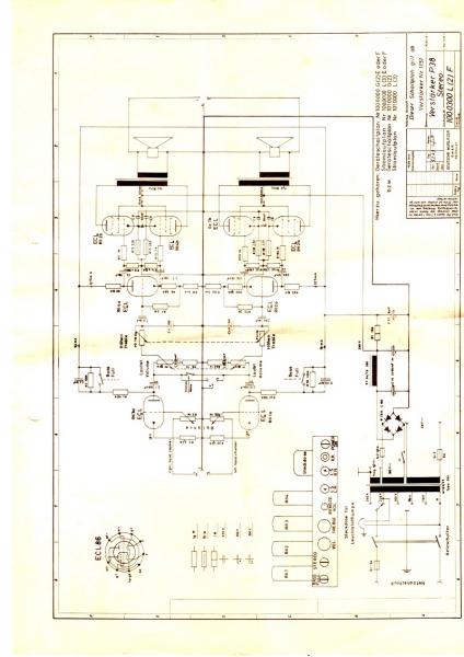

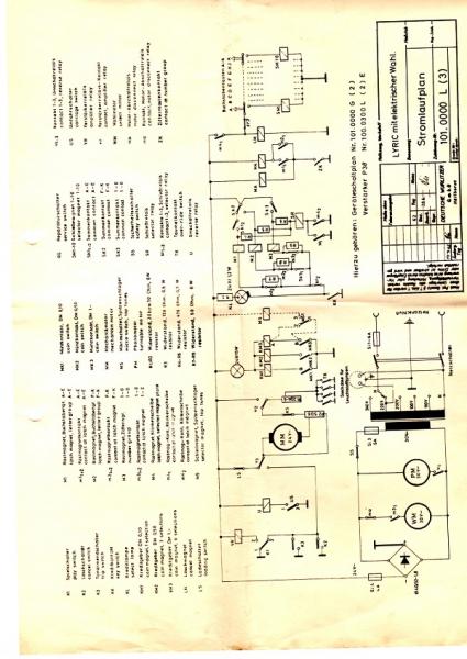

J'ai 3 feuille d’époque du schema Electrique, c'est en allemand

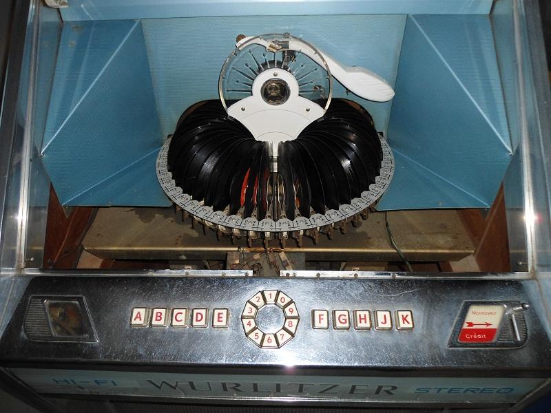

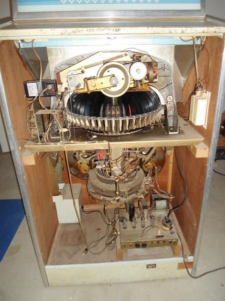

Les photos du juke :
Les plans :

Je ne sais même pas de quel année il est, je ne sais rien dessus, bon après il y a plein de contacts mécanique comme dans les vieux distributeurs a café, mai la j'ai besoin d'aide, il a fonctionné anarchiquement , et la plus rien
les néons s'allument et c'est tout, mais il y a deja eu de la mamaye dedans
Bonsoir, one jc
ton juke est un Wurlitzer Lyric de 1964/65 made in allemagne
il te manque le porte etiquette visiblement et le cache néon ,
en théorie c'est un ampli a lampe P38 stéréo sauf erreur de ma part
si tu as jamais touchée a ces bétes la cela vas etre trés chaud cela demande
pas mal de taff ;)

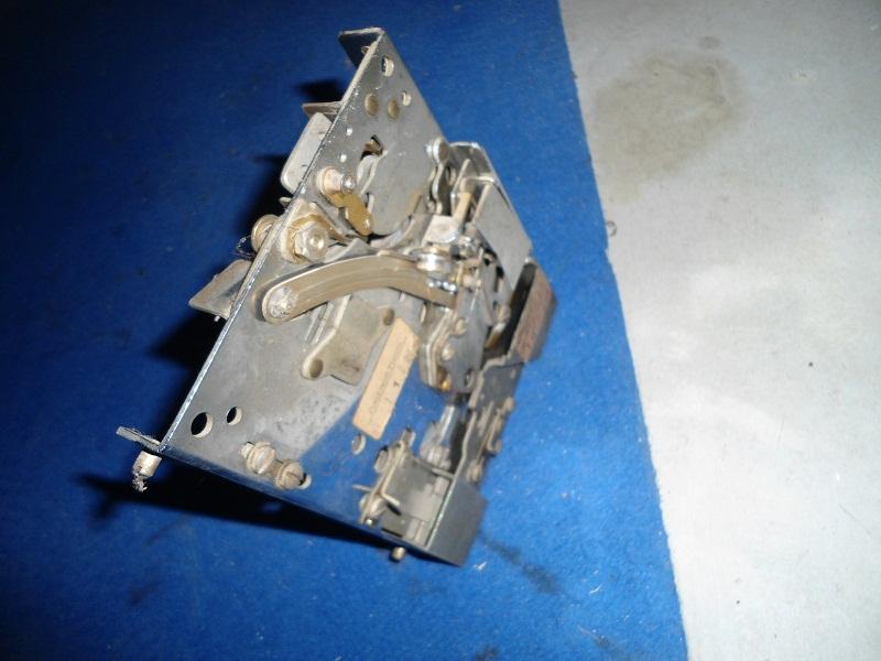

il y a 3 relais et des roues en plastic lac a l’intérieur en haut a gauche mais le monnayeur a été démonté, je lai mais pas dedans, j'ai un bouton poussoir pour faire un reset
et, c'est vrai qu'il bouffe du disques, par contre la pointe est cuite

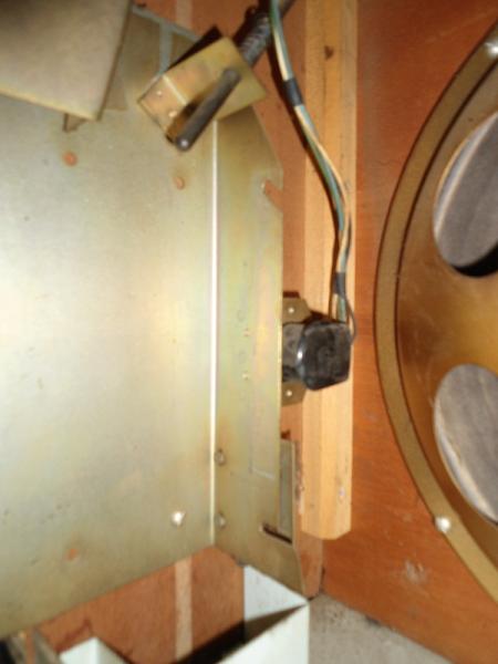

J'ai vu,
les roulettes de crédit, et j'ai bien le clavier qui fonctionne, mai a quoi sert cette prise, qui est un schunt?
pour la suppression du monnayeur?
maintenant j'ai le plateau de sélection qui est dur a la rotation
Bonjour
Sur la photo, je ne vois pas les contacts pour les différentes entrées des pièces, ont-ils été enlevés ?
Derrière la fiche noire les fils ont-ils été coupés ?
Salutations

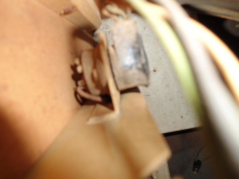

C'est quoi cette prise??, je regarde mais je crois qu'il y a des shunts soudés a l'etain derriere, je vais faire un photos
Bonjour
Derrière cette prise, les fils allaient ensuite vers les contacts pièces de monnaie manquants
salutations

Dur de faire une image net, mais c'est bien un schunt pour fonctionner sans monnayeur

Bonjour
As-tu un crédit permanent sur ton jukebox, sans fin ?
Au départ, c'était bien une fiche, maintenant on ne le sait pas.
Mais j'ai du mal à croire qu'il y ait un pont derrière cette fiche pour faire tirer une bobine constamment, à moins que se soit un relais prévu pour celà.
Il te manque le système des contacts crédits, et les fils sont soudés derrière cette fiche.
Salutations
