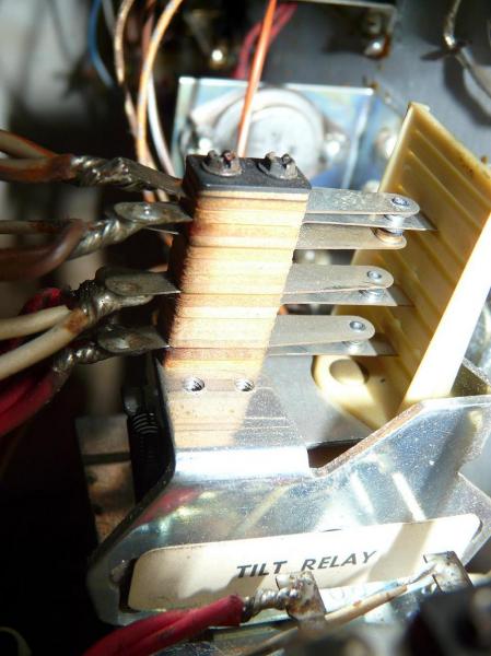

Pour mon problème des lampes de fronton, les seules qui ne fonctionnent pas actuellement, jai regardé le relais tilt cf photo
En fait il y a 3 contacts dont le premier est doubles.
En position de repos du relais, les deux du bas sont fermés et le test de continuité est ok alors
Celui du haut à un contact fermé et un ouvert mais mon test de continuité me laisse perplexe... Comment cela doit il se passer.
(rq autrement le tilt fonctionne bien! et précision, les tilt porte et plateau ont été neutralisés)

Ton relais de tilt est en bon état pas bricollé
Possible que les lames de puissances soient tout simplement isolantes (à limer)
Attention ton test peut être faussé par les ampoules et le transfo
Soit test les contacts en ayant dessoudé un fil pour les contacts simple et le contact RTC lui il faut dessouder deux fils

tu me dis que le test peut être faussé mais : j'ai testé le flip éteind. Il peut y avoir quand même mal donne?
A priori (je ferai des tests plus carré) j'avais l'impression que quelques soit la position du relais, le courant pouvait passer au niveau de ce gros contacteur!!
J'ai passé un legers coup de carton sur les contacts. A refaire sans doute!!
oqp reflechir!!
Carton entres ses contacts là, cela fera rien
Ce sont des grains Argents ou carbure, soit il faut limer les contacts là de ce relais (pas les contacts OR)

Je persiste les lampes sont controllées que par le relais de tilt
Soit ou cela vient de lui ou alors des fils
Ponte les fils pour voir si un serait pas coupé tout simplement

C'est justement en regardant les fils qui vont au relais Titlt que j'ai vue que le pb était sur le fusible qui se situe en amont du relais! Donc au final c'est bien un contact aléatoire du au porte fusible gerant le GI. Cela devait provoquer des variations de tensions/intensités(? ). Reste à changer les condos de l'alim...

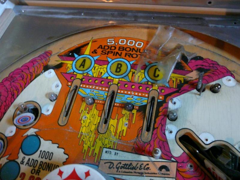

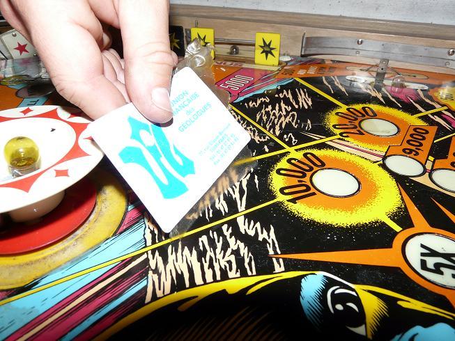

Le mylar est enlevé. J'ai testé deux techniques
A chaud, aprés une erreur de jeunesse qui m'a couté 0,5cm2 de peinture du plateau )-: (heureusement dans une zone avec une couleur la noire...) le reste est bien partie. Pratiquement pas de peinture partie (un ou deux éclats mmetrique)
Et a froid, qui quand elle fonctionne bien est vraiement TOP mais chere... Avec une bombe je n'ai fait qu'1/4 du plateau et surtout cela n'enelve pas de grande surface... Par contre c'est très propre!!
J'ai donc fini à chaud en chauffant plus et en m'aidant d'une carte plastique pour faire une traction continue et lente bien horizontale et qui de plus protege les doigts! = ce qui permet de monter un peu plus en temperature, mon erreur initial est de ne pas avoir assez chauffé...
Des tophs à venir
Reste à enlever les bumpers et lampes du plateau pour enlever la colle et ensuite la grande question ....
Mylar ou vitrif....

et la techhnique carte plastique qui se sert du pouvoir collant du mylar! La zone de la tête d'alien a été faite avec la techn ique à froid, super resultat!!la colle n'a même pas un aspect rugueux!!
NOn sérieux je l'ai fait dernièrement au fer à repasser pour les grande surface
Il faut juste la température afin que le film ne fonde pas pendant le décollage

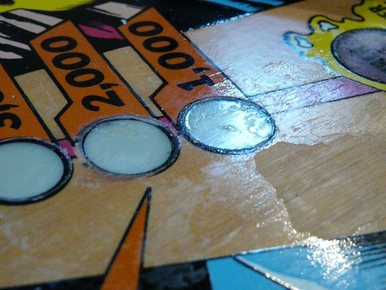

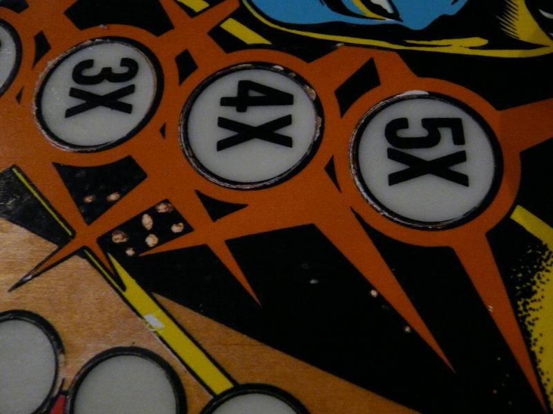

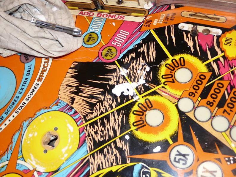

La phase "enlevement du mylar" s'est bien passée avec de rares éclats de peintures parties. Cela s'annoncait bien et pourtant...
la suite est une vraie cata...
Tout d'abord, l'enlevement de la colle a ( est) galere et sur certaines zones j'ai cet aspect la qui ne ressemble en rien à de la colle mais plus tot à du vernis :
comment me débarasser de cela? j'ai essayé de poncer au 600, rien à faire à part y passer des heures....
ensuite les emm commencent....

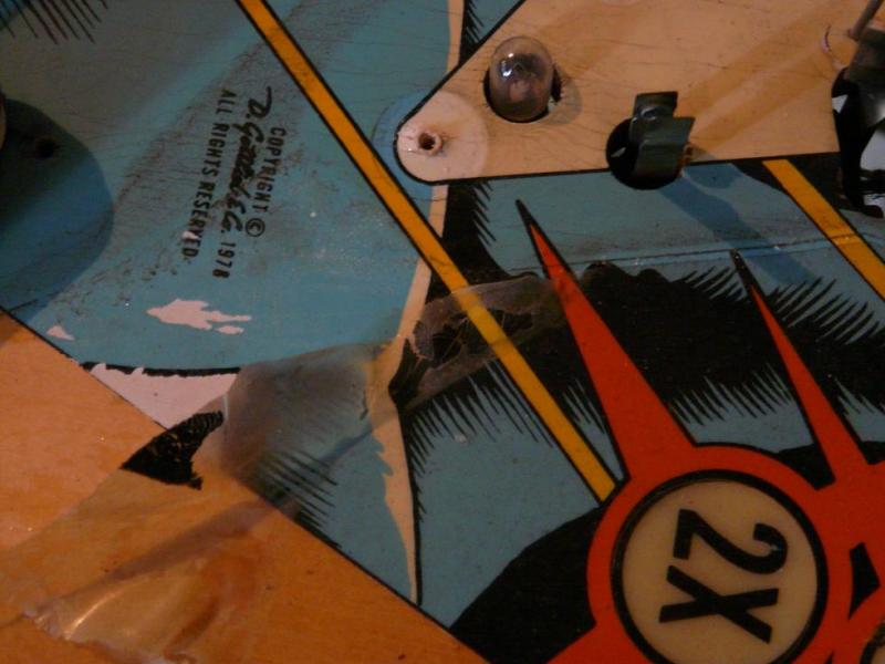

En revenant plusieurs jours plus tard sur le flipp, j'airemarqué des petites "cloques" qui comme vous le devinez si on gratte legerement dessus donnent cela RAHHHH
nrvant mais pas irrecuperable
Je passe donc ensuite à des test de pose d'enduit de finition sur les zones ou la peinture est partie. Petit poncage au 600 et 1000 et en essuyant les poussiéres, j'ai litteralement des plaques de peinture qui sont parties... Et cela sans indices avant coureur..
j'y comprend rien... j'ose même pas imaginer le passage d'un polish....
Comment se fait il que mon plateau part en live? Sur un site j'ai lu les mêmes déboires concernant l'apparition des cloques. L'explication proposée en étant que le White spirit s'étant infiltré sous la peinure via les carquelures, il a continué son action de dilution.... Il est à noter que ce phénomène se produit sur les zones en noir!!!???!!!
Perso les zones impactées sont (à la vue ) pas craquelées... Lors du retrait du mylar, j'ai laissé les WSp agir bien 10 minutes et plus et la colle de mylar enlevée plus tard.. Est ce l'erreur?
Wel well well... j'ai plusieurs choix, je recupere ce qui a à recuperer, soit pour vente pour piéce, ou recup d'un plateau qui le fait, ou recup d'un syst1 HS niv electronique pour le remonter avec celle de mon close.
Ou je me dis que l'espoir fait vivre et que je suis la pour apprendre, donc je continu à essayer de le restaurer au mieux (mais la c'est depriment surtout que j'avais reussi à me depanner de l'electronique..). Parce que sous le volcan la retouche va être sportive....
Bref votre avis
