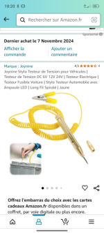

Je viens acheter un stylo testeur 6-12-24 vdc.

Mauvaise idée le stylo
Aucun courant
Donc cela peut passer par une autre organne le courant minime là
Il faut une ampoule pour consommer
Pas pour rien que j'ai dit de faire ainsi, sinon je t'aurais dit multimètre

Ah, car stylo lampe led ,je trouvais ça bien .
Je te montrerai , c'est pas bon ça
