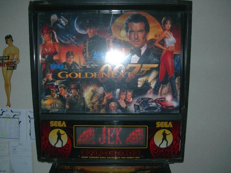

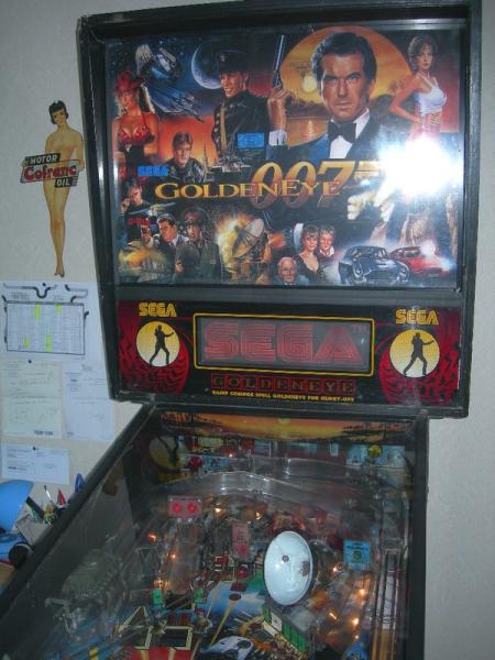

Il y a quelques temps je vous ai présenté mon Goldeneye 007 de SEGA qui était fonctionnel mais avait besoin d'une sérieuse révision.
Comme je l'avais écrit, je suis novice mais mes compétences me permettait d'aborder le sujet sans trop de difficulté. Il fallait juste apprendre. Comme je ne pose pas des questions à tors et à bras, je consulte déjà l'existant et on après avise.
Tout d'abord, il y avait la carte I/0 board qui présentait des signes de faiblesse au niveau du G.I (conncections cramées), des flash lamps (cramées sévèrement) et surtout au niveau des transitors de bobines dont les soudures étaient faites plus qu'aléatoirement.
Le dot qui ne fonctionnait pas,
J'ai donc consulté ce qui éxistait dans le moteur de recherche du forum. j'ai pratiquement trouvé réponse à toutes mes questions sans avoir à solliciter l'un d'entre vous. Pourquoi ressasser toutjours les même choses.
J'ai donc cherché et acheté ce que j'avais besoin et je m'y suis mis.
Pour faire cours, changement des connectiques G.I et flash lamps. Vérification et changement des diodes de bobine. Changement des transistors 20N10 cramés (transistors de bobines) ainsi que les condensateurs qui les accompagnent. Changement des transistors TIP 122 des flash lamps cramés et des résistances. réfection des pistes cramées.

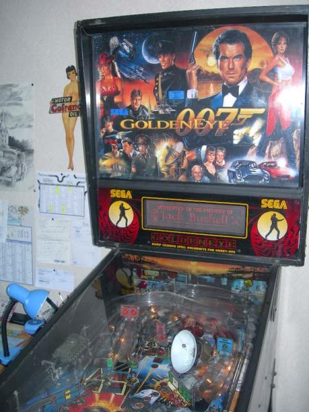

Petit soucis au redémmarrage, toujours pas de DOT. Je constate que l'éprom sur la carte située derrière ce dernier chauffe anormalement; je débranche et me gratte le crane. Verdict l'éprom montée à l'envers. J'inverse et là miracle tout fonctionne.

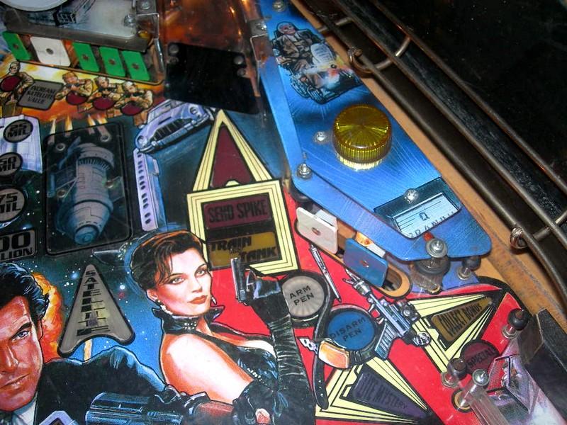

Donc à ce jour tout fonctionne normalement après réglage de la machine (plus facile avec le DOT). Il n'y a qu'une petite chose qui me chagrine. Sur la photo qui va suivre, normalement quand la boule tape sur la fiche blanche elle doit s'allumer et quand c'est la bleue cela éteind la blanche et ainsi de suite. Ben ça ne fonctionne pas. Pourtant les ampoules s'allument lorsque le cycle se fait. C'est la seule chose qui ne va pas. Alors si un possesseur de goldeneye a la solution ou si elle s'apparente à un autre flip qui aurait la même fonction, je suis preneur.
