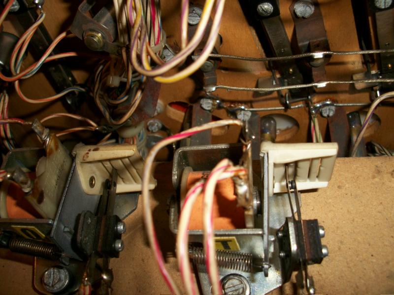

Bonjour à tous,je reviens sur ce post car je pense qu'un de mes relais ne fonctionne pas correctement(certaines ampoules ne s'allument pas).Comment connaitre la position des lamelles au repos et comment faire le test de ces relais.Merci pour votre aide.
LEs deux relais que tu as mentionné là sont Q et T
Aucun rapport avec les lampes du module clignotant
Regarde tu dois en trouver deux autres ;)
K
KINOU
Je pensais que c'était lié car quand le flipper est en mode attente,tu entends ces relais claqués et tu as une séquence de lampes blanches qui clignotent en même temps.Par contre celui qui est à l'opposé du relais Q est toujours alimenté en position fermé /est ce normal ?Merci pour votre aide.
Q est le relais Game Over
T est le relais de Tilt
Ceux qui nous intéressent sont les relais: Shoot Lamp Relays "A" soit le relais A
Le relais C ( Playboard Lightshow )
et aussi le relais : Aux and Lightbox Relay "B" soit le relais B
Le relais A commande les lampes clignotantes, comme le cercle d'entrée de bille par exemple et en second le couloir central pour aller tout en haut du plateau
Le relais B commande les lampes Flash du fronton, les 8 alignées ;)
Le relais C commande les 8 lampes #44 survoltées à coté de Vacation si tu veux
