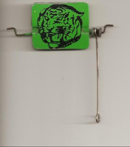

Mon Big Game a normalement 2 spinners, mais je n'en ai qu'un .
Avez vous déja refait un spinner métallique ? Un truc Kontent ?
Merci de vos infos.
david04
Non j'ai jamais refait, mais a première vu ça a pas l'air trop compliquer...
Une petite plaque de métal avec des fils d'acier...
Mais ça doit se trouver non? il y aura juste a faire une reproduction du décor.
J'ai un spinner de xenon, mais sans la tige qui descend il me semble, je te le donne si tu veux (si c'est bien la même taille??)
arnold77
Il est possible d'en refaire en tôle pas trop épaisse avec un bout de corde a piano souder derrière.
Pour le dessin, un sticker coller et un bout de mylar pour protéger .
Pour la tige de contact la corde a piano de travail tres bien.
Les plaques de toles là sont très épaisses
En plus c'est soudé par point
C'est un mélange de métaux dedans
A voir si on peut refaire cela
J'ai jamais essayé...
