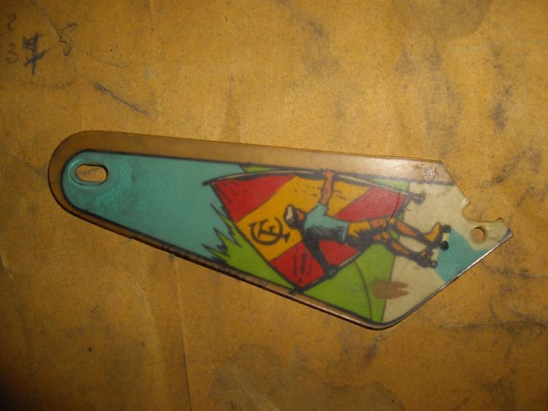

l image de depart

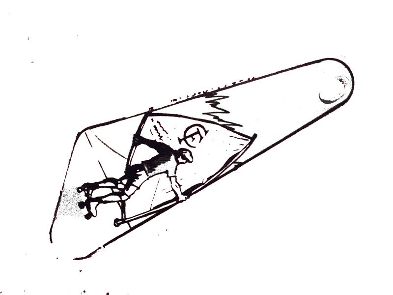

on imprime en deux fois + grand et on retrace tranquillement a la main au feutre noir les pointes et les defauts
on supprime les zones noires au blanco

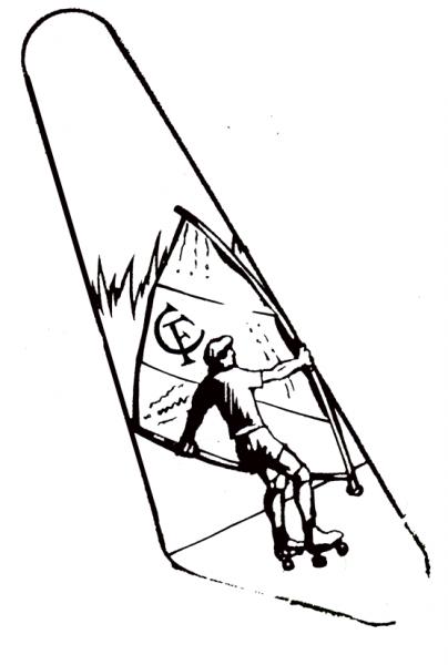

on scanne on fait une balance des blancs et on arrive a ça:

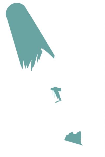

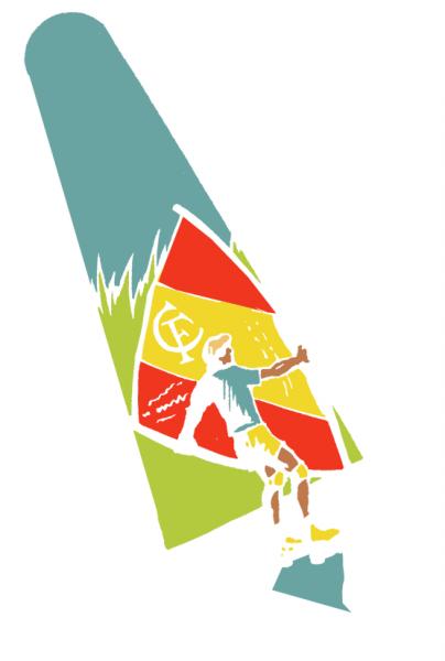

on commence a remplir les calques separement pour chaque couleur de maniere a pouvoir revenir en arriere si
on a fait une connerie!

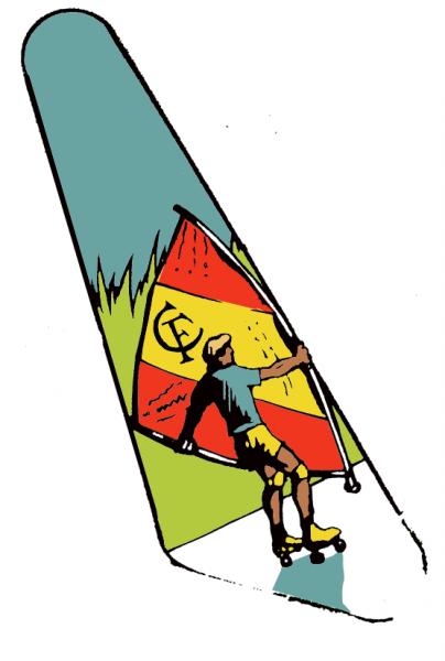

tous les calques couleurs
l image finale
pour les calques couleurs:
on bosse sur le calque des noirs, on selectionne la zone a colorer, on cree un nouveau calque et on colore
ainsi de suite
pour les couleurs on recupere sur l image de depart
là j ais bossé a distance, c est pas evident
il vaut mieux avoir le plastic dispo.
voila j espere que ça vous donnera envie d essayer et juste pour dire que des fois on se fais chier a chercher des scans sur le net alors qu avec un peu de perseverance on peu les refaire soi meme
