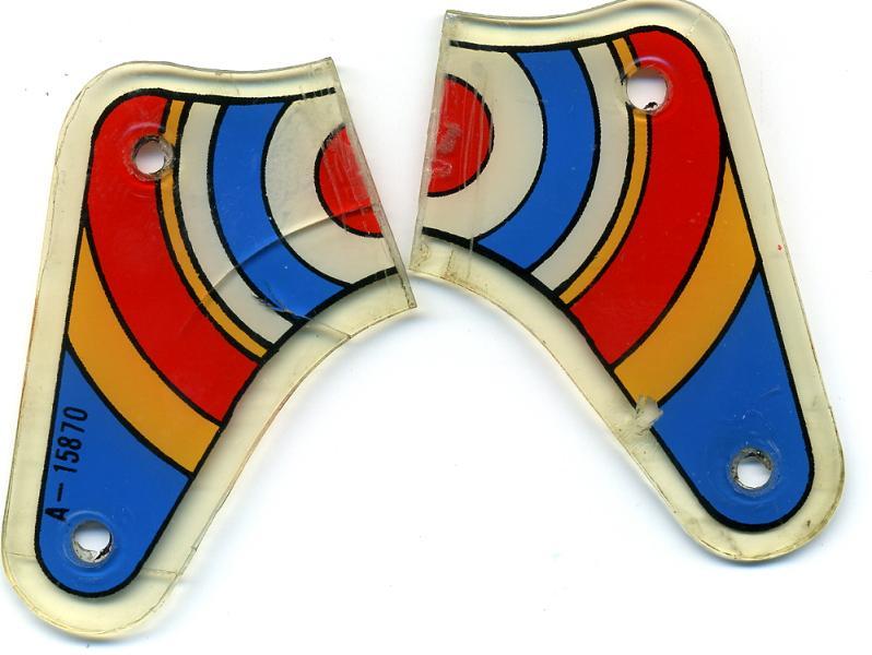

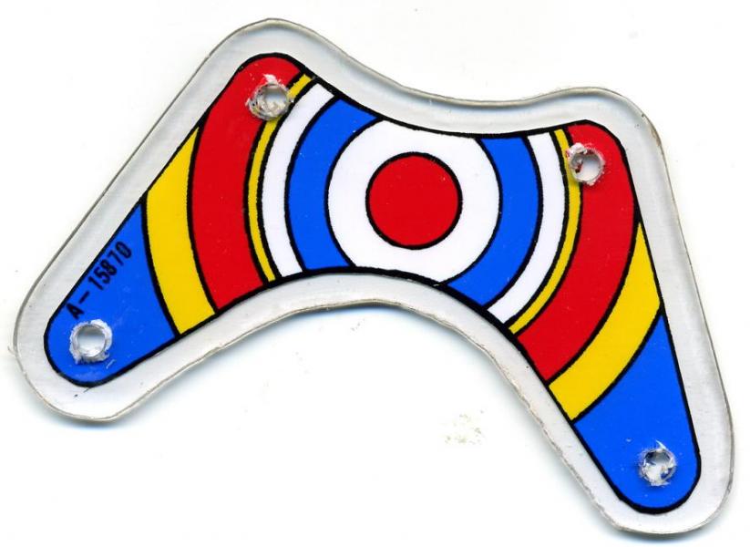

j'ai refait un décor sur un spirit of 76 qui était cassé et les couleurs passées
j'ai vu bien après qu'un membre avait fait exactement la même chose que moi
Par contre j'avais l'intention d'imprimer le motif sur du film transparent genre rétroprojecteur(transparent micro application)
et la pas terrible impression pisseuse même en qualité photo
Est ce que des membres ont déjà réalisé cela sur du transparent et de quelle marque ou est que du papier couché par exemple suffirait pour laisser passer la lumiere.
finalement comme le décor n'était pas éclairé par le dessous j'ai imprimé cela sur du papier photo et collé avec du vénilia par l'arrière et le résultat est nickel
