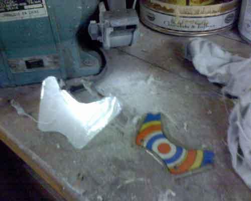

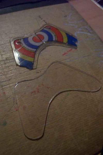

Je me suis décidé pour refaire un décor artisanale avec les moyens dont je dispose.
Tout d’abord j’ai acheté une plaque de Plexi d’1mm d’épaisseur chez Leroy Merlin,, j’ai taillé grossièrement dedant un rectangle qui correspond approximativement à la taille du décor et j’ai affiné la forme à la meule.

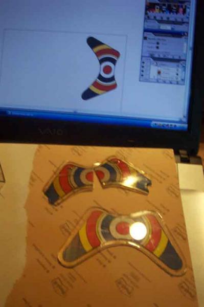

J’ai imprimé le motif sur la surfaceadhésif d’un papier autoclant et je l’ai plaqué au verso de mon plexi taillé.
![Missn-termine-003.jpg](http://www.flipperfrance.com/forum/userimages/Missn-termine-003.jpg)
Et voilà, c’était simple rapide etle résultat est approuvé.
