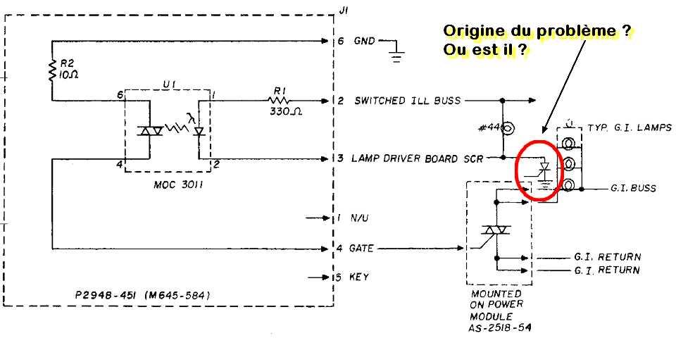

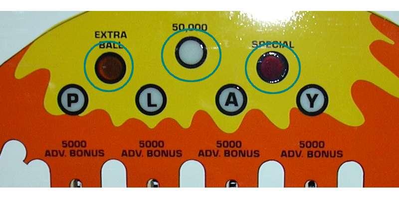

En faisant un peu d'hygiène, je me suis aperçu, qu'au démarrage, les lampes placées en haut du plateau de l'extra ball et du spécial et 50.000 reste constamment allumées même pendant la partie ?
J'ai, approfondis un peu l'origine de l'allumage des 3 lumières sur le haut du plateau. Ces lampes s'allume des le démarrage du flip et le fait de débrancher tous les connecteurs du fronton, les lampes restent allumées. Pour les éteindre, il faut débrancher la prise J1 sur la carte A2 (power transformer) dans la caisse ?
Peut etre l'origine du problème ?
Non pas du tout cela
Le soucis vient ou de la carte lampes ou alors le programme du jeu est pas le bon
La carte que tu mentionnes ci dessus est une carte qui sert à étendre le nombre de lampes commandées ou alors de gérer des lampes d'éclairage en plus ou de les faire clignoter
La on voit bien que ce sont les lampes d'éclairage qui sont simplement pilotées
AU départ du jeu , le plateau est éteint on dira et s'allume grâce à ce montage et un très gros triac proche du transformateur sur la plaque en métal
Voila, le problème est résolu, il vient tout simplement de la diode sur la lampe en CC.
J'aurais du verifier la diode des le début, car la luminositée de la lampe, était vraiment tres importante.
