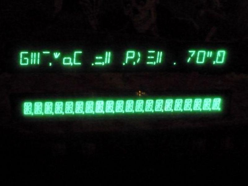

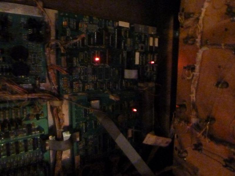

quand j'allume on entant bipé , le GI fonctionne , les carte à l’intérieur semble vraiment tres propre , et il y a les 3 leds qui clignotent sans arret !! et l'afficheur qui est complétement bugé ,
voici quelques photos :)
Les 3 leds qui clignottent !
l'afficheur!

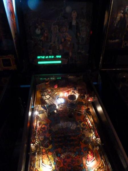

vu d'enssemble ! que le GI

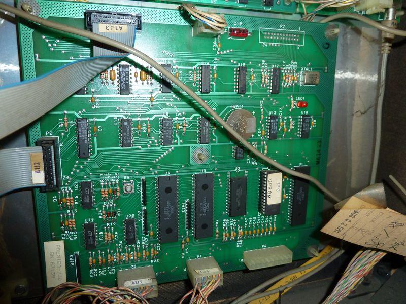

fait nous une belle photo de ta carte cpu , ainsi on verra l'etat de celle ci et de son accu ou pile et si ta carte n'est pas oxcidé

alors je suis sur le cul , je viens de faire une photo en gros plan de la carte CPU et la je vois un bouton SW1 .... j'ai appuyé desssu le flipper c'est mi en marche .... avec tout ce qu il faut ....celui qui me la vendu ma dit la pile est morte , ca viendrai quand meme pas que de ca ? je pense pas ...
je t'ai fais une belle phto :

j'ai bidouillé pile , c est bon plus d'erreur ... cte super panne que j'ai eu ... un peu de chance sur ce coup je recup un flipper en panne ... et c'est la pile , ca va pas trop dur :)

Si en bougeant ta pile ton appareil se remet en marche il y a de fortes chances que le souci se reproduise ..Fais nous une photo en gros plan de ta carte a hauteur de ta pile si possible des 2 cotés de la carte..
Re Marcus
comme quoi il suffit de peut de chose , ta cpu semble en parfaite état , merçi pour cette macro de cpu TIP TOP ;)
regarde coté soudure de ta cpu pile connectique etc pour etre sur que tout soit correct ,

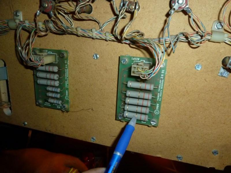

bon il reste des petit trucs , mais la j'ai quand meme joué une 10 aine de partie , en faite il y a toute les lampes du fronton qui ne fonctionne pas (les flash son ok) j'ai remarqué qu il y a une petite carte avec des condos bleu celui de tout en bas est bouillant de chez bouillant !!! condo hs ? a changé ?
ensuite il y a les flash du coeur qui ne fonctionne pas les lampes sont ok pourtant
apres j'ai un pb mecanique sur le flipe gauche mais bon ca c'est pas grave , a part ca le reste a l'air de fonctionner
c'est pas des condos c'est des grosse resistance en plus , c'est bleu , et les valeurs sont bonne , mais comme je disais celle de bas de la carte 26378-1 derriere le fronton chauffe a mort elle est bouillante de chez bouillante !
aussitot dit , aussitot fait !!!
resistant de 3.3 ohm 7W , mais es ce qu'il y aurai pas autre chose qui la ferai chauffé , es ce qu'une resistance qui chauffe c'est grave ou pas ? ;)

rassure toi ces resistances de houf chauffe toujours un max
pour tes soucis de lampes fronton verifie bien ta connectique du GI
sinon pour les ampoules commandées regarde du coté de ta driver
