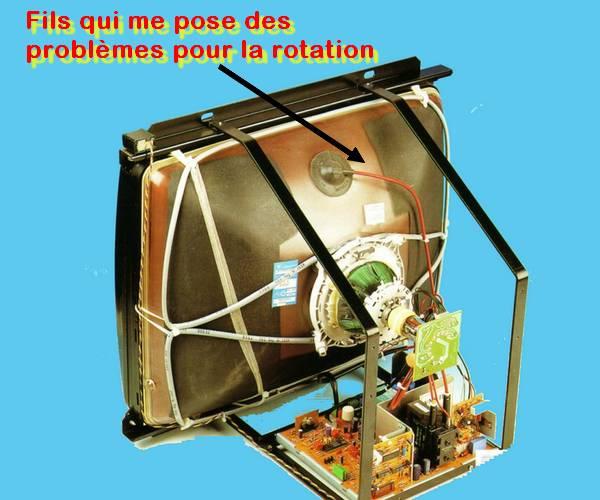

1) J'ai acheté, une borne avec l'écran qui ce tourne afin d'avoir le format paysage ou portrait. Il est pour le moment en portrait, mais hier j'ai récupéré un jeux type Tétris. J'ai donc soulevé le capot, desserré l'écrou papillon et tourné l'écran, mais arrivé vers 30°, il résistait ?
J'ai donc regardé pourquoi, et la, je me suis rendu compte que le fils de couleur orange (ou rose) qui va à l'écran (noyé) et de l'autre coté sur la platine de la gestion de l’écran était hyper tendu ?
Je ne peu pas le tourné de l'autre coté, car, il y a des butées ?
Que faire.
2) Quelle manip faute il faire, pour avoir des crédits sans ouvrir systématiquement la porte du bas. Je voudrais mettre un bouton afin d'alimenter les parties.
Voila pour le moment et j'espère avoir été assez clair.
Merci de vos réponses.
jmi-x
surtout ne va pas tripoter ce fil au niveau de la ventouse
il est tres chargé
faut le decharger d abord si tu veus le debrancher sans risque d avoir les cheuveux droits sur la tete
m'ci Peio ;) je savais que tu lirais ;) arfff
Pour la rotation ne touche surtout pas au tube
Tout l'ensemble doit tourner, c'est une planche qui doit te permettre cette rotation
MAIS il faut tirer l'écran en avant, le tourner et le repousser
Ne touche pas en tous cas au déflecteur de tube, cela n'a pas de rapport et en plus c'est la Très Haute Tension là
Cela ne doit pas être manipulé
