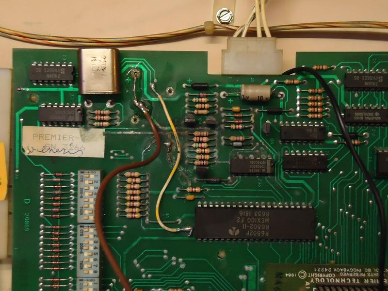

tu peus mettre une photo de la zone oxydee?

Je vous met la photo de la zone qui me semble bien endommagée. Je précise que j'ai testé la continuité des pistes et elles semblent OK...

pour moi elle est a refaire ta carte
Clair et il y a pas photos

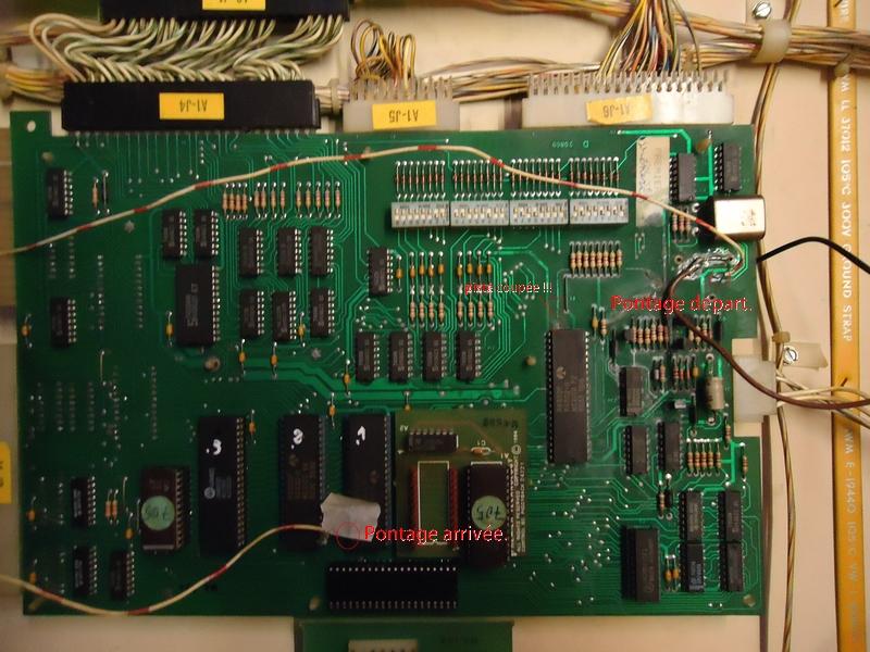

Je m'explique : Au début, rien ne fonctionnait, donc nettoyage approfondi de la zone touchée par le vert de gris (merci pour les tutos) et identification d'un conducteur coupé entre la zone oxydée et le pin 39 de U4 : j'ai mis en pontage provisoire. Ce conducteur passait sous U1 donc mystère sur ce qui se passe dessous.

Le pontage et le Phi Clock des Riots
Enfin une horloge déphasée dans le temps on dira
Il y a une autre piste coupée surement par l'acide
Nettoyer suffira pas là
Il faut dépanner la cpu faut de l'acide
