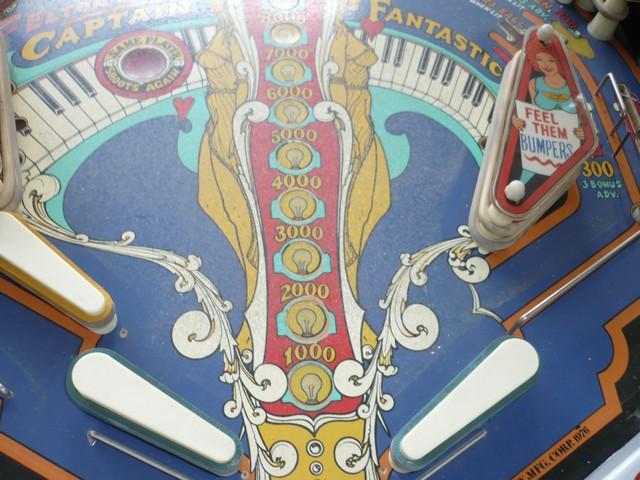

certains le savent déjà j'ai récupérer il y as quelques mois un Capt. Fantastic & The Brown Dirt CowBoy (Quel nom...) a un prix ridicule mais dans son jus (sans déc...)
Il est je dois dire en état potable, pas trop amoché. Pas trop de peinture a l'horizon. Et c'est tant mieux le PacMan m'as dégoutté ! abu1
Voila pour l'état général.

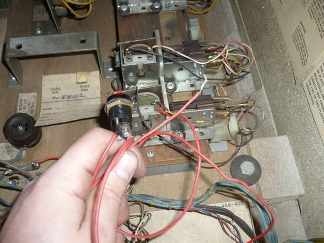

Bricolage ! Arrrgh ! Ceci a été ponté vers un genre de switch dans le monayeur, probablement pour des crédits gratuits ?
Oups! Il manque un (porte) fusible...

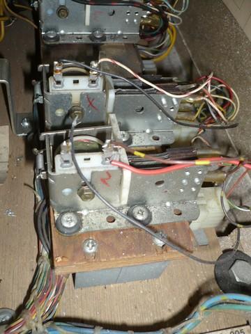

Ce connecteur est il bien d'origine ? (Resistance dans un EM...)
Argh !!! Le mien de mon enfance avait le meme soucis... a Remplacer !
Sinon ce truc la a l'air en bon état, ca a l'air important...

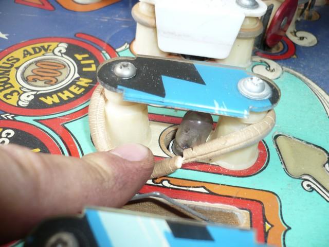

Quand aux retouches esthétiques :
Les élastiques je penses qu'il serait bon de les changer non ? ...

Le porte fusible est a changer..
La résistance est d'origine.
Ce que tu appel le "truc " c'est le moteur ou si tu préfère le cerveau de ton appareil ..

Les élastiques sont a changer mais aussi les assiettes des bumpers..Bon courage...

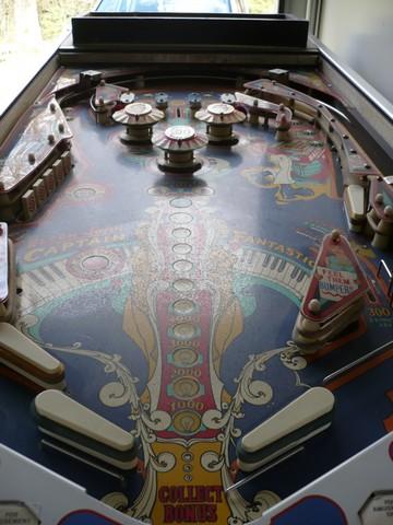

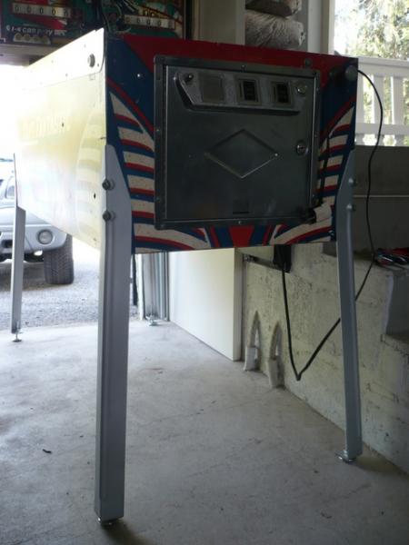

J'ai fait refaire les pieds de mon jeu, ils étaient nazes...
J'ai du donc les faire repeindre afin d'éviter la rouille...
Je ne sais pas trop si on se rapproche fort de la couleur d'origine ou pas, mais c'etait ca ou des pieds noirs.
Hors, sur un CAPFAN, je sais pas si des pieds noir c'est bien génial...

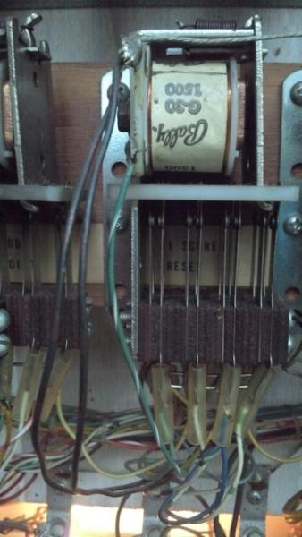

en continuant mes investigations, voici ce que j'ai trouvé :
toutes les bobines de scoring fonctionnent.
Le player unit fonctionne bien.
Et les deux bobines reset score fonctionnent, MAIS une seule semble envoyer les 'informations' aux compteurs.
en effet, celle ci, si elle bouges bien, ne fait pas reseter les scores !
Etrange, pris au multimètre le contact electrique semble bien se faire entre les contacts a lames...
Ayant un peu de mal avec la schématique de ce jeu, si quelqu'un a une piste directe, je prends :-)
Bonjour..Comme dit dans mon post précédent si tes contacts des compteurs sont sales ou mal fermés ILS NE PEUVENT PAS RECEVOIR LES INFORMATIONS et se remettre a zéro..Commence par suivre les réponses a tes questions et ensuite on passera a l'étape suivante..

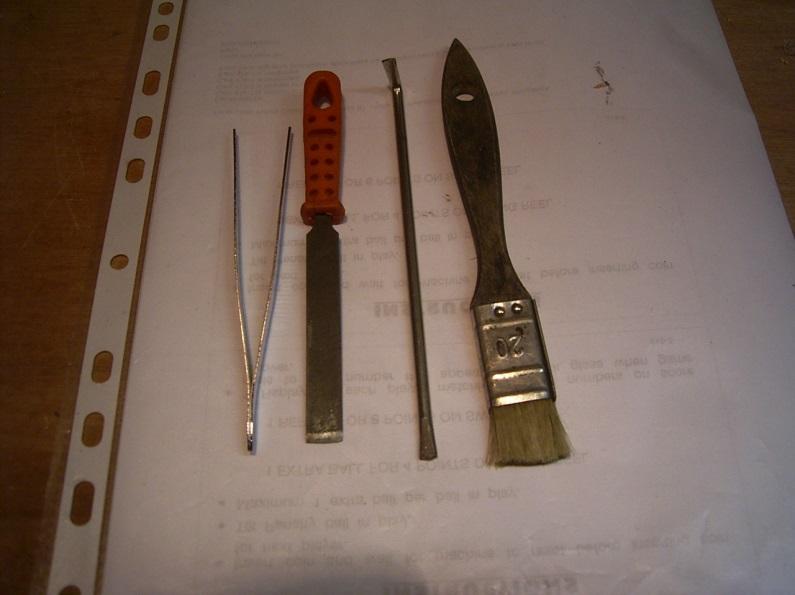

Bonsoir ..Ton appareil est un électromécanique et les relais qui nous préoccupent ne sont pas des grains d'or ..Donc il te faut une lime fine une précelle ou éventuellement une pince a épiler un cambreur ou une pince a bec fin et un pinceau ..

Il va limer un peu Benoit joiiinnn toufou
Ouaip ^^ C'est chiant a faire, mais un ami fasciné d’électromécanique et de mes jeux vas m'aider ^^
