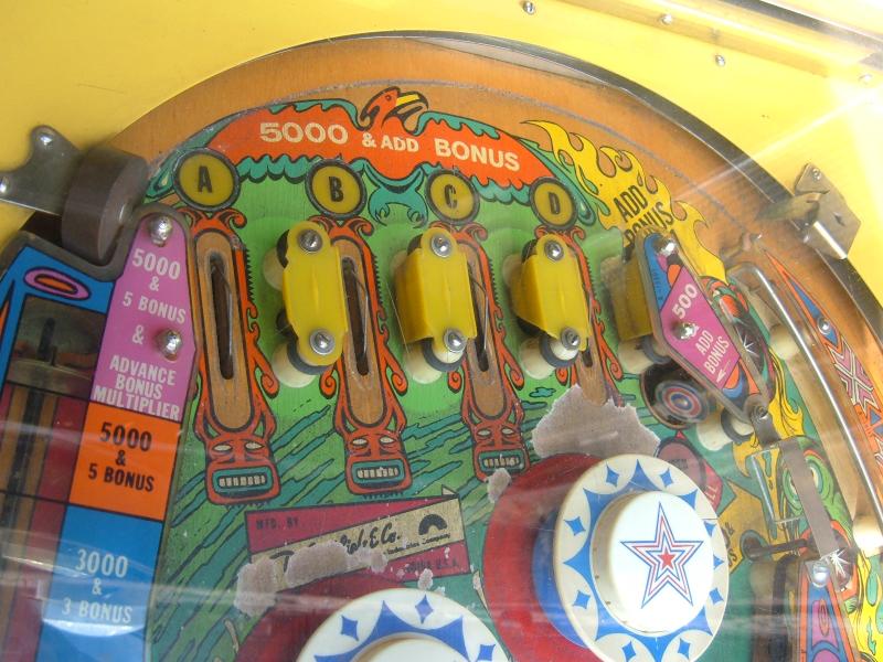

je recherche la photo de la partie superieure de plateau de jeu du Gottlieb Totem pour restaurer au mieux sans abimer mon flip
La zone au dessus du bumper droit est franchement HS, ainsi que le sigle Gottlieb.La photo jointe vous montre les dégats.J'ai pas envie de faire n'importe quoi .
Vos conseils , vos avis sont les bienvenus.(Je n'ai jamais retapé de flipper coté décor.)

Déjà tout démonter
Pour refaire les peintures tu as un article que j'ai mis a disposition qui t'expliquera comment faire avec les peintures
Pour te guider si tu as des photos, une fois que t'auras fait l'enduit, tu feras une esquisse au crayon à papier dessus afin de te guider dans les traits et remplissages
Au dessus du bumper de gauche c'est D Gottlieb & Co
Au dessus du bumper de droite c'est le même motif de tête de Totem que ceux à gauche
Par contre les dessins des nuages sont différents
PS> la caoutchoucs seront à changer, tous en blanc
Les ponts de coulirs idem à remplacer
Si tu as tous les décors de ce dernier nickel et comme je vois les cabochons de bumpers en état ce sera une bonne aventure de faire ce travail de restauration
Une vitrification dessus sera la bienvennue

Argh , tous mes caoutchoucs sont noirs ! Y a donc eu bidouille avant moi ! Je pense que le mylar a ete arraché et a enlevé les peintures.
Je vais me preparer , à trouver du temps...et repeter sur un support different..
