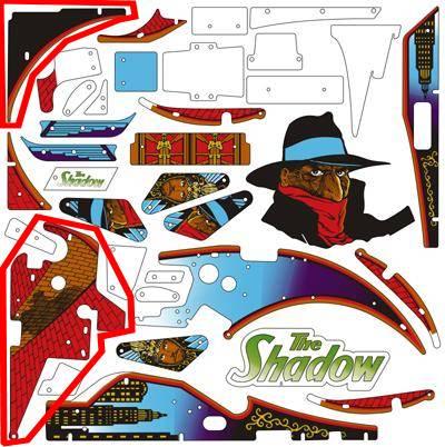

recherche photo ou scan decos the Shadow
Happy_play
latini
Bonsoir à tous;
Je viens d'échanger mon flipper High roller casino par un shadow.
Le shadow est fonctionnel et pas trop mal surtout la caisse.
Mais hélas il a plusieurs manques, comme un poignard, la rampe centrale est en piteux état, toutes les fixations sont cassées. Il me manque aussi le décor qui entoure la rampe, il a été remplace par un transparent lui aussi en mauvais état.
Je pense à en refaire un, mais je recherche un scan ou un photo de bonne qualité.
Merci d'avance

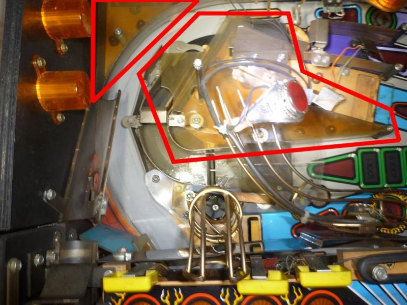

Pour la rampe, comme elle est très visible, pensez vous que la ressouder serait judicieux ? Brasure ou soudure argent, ou encore au métal d'apport que faite vous en général ?
Voila la photo du flipper avec le plexi transparent !

C'est un probleme bien connu sur les shadow...les soudures d'origines etaient bien trop legeres pour resister aux secousses que procurent le passage des billes et surtout la permutation du diverter poignard.
Sur le mien elles ont ete refaites par l'exploitant mais pour la nature de ces soudures il faut qu'un vrai soudeur te reponde.

J'ai un set de décors neufs pour ce jeu, que je n'ai pas encore monté. Je te scanne ça dans la semaine.
Par contre sur la première photo, je ne vois pas la cible tombante du sanctuaire...tu l'as démonté ou elle est manquante ?

Étant dans le métier de la soudure, pourrait tu faire une photo de la rampe?
En tous cas, sur l'inox il y aura que la soudure TIG avec métal d'apport qui tiendra, la brasure tu risque de polluer ton inox et tu retrouvera jamais la "teinte" original.
Le mieux et de faire faire par une entreprise qui te soude sa au TIG avec apport plus un petit passage à l'acide pour enlever les marques de chauffe et c'est repartit mon KIKI :lol:

Le set de décors est une repro de chez Classic Playfield Reproduction, top qualité, que j'ai acheté en France ici
http://Veuillez relire dument la ch...-williams/set-de-decors-bally-the-shadow.html
Plus de détails ici
http://www.classicplayfields.com/photo128.html
Pour info, le set est sold-out chez CPR, ce revendeur est le distributeur officiel français et en a encore.
Si jamais tu fais chauffer la CB, préviens moi que je les scanne pas pour rien

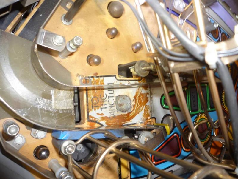

C'est bien cramé le plateau devant la cible? car on dirais qu'il y a une tôle pour cacher??
Moi aussi c'est abimé devant, faudra faire quelque chose, peinture ou sticker???

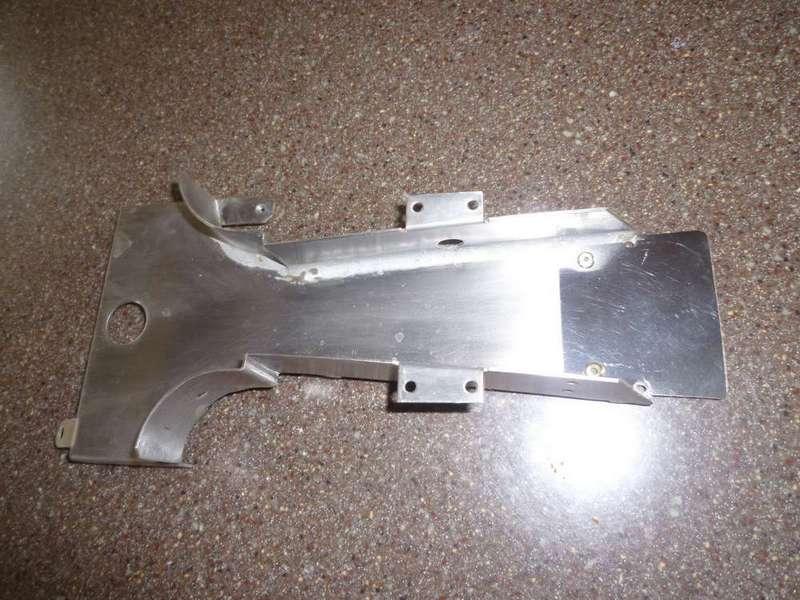

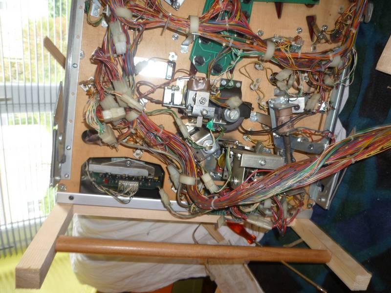

Je ne connaissais pas ce flipper et grâce à toi, j'ai découvert un sacré carnage. Il y avait bien une plaque pour cacher la misère :

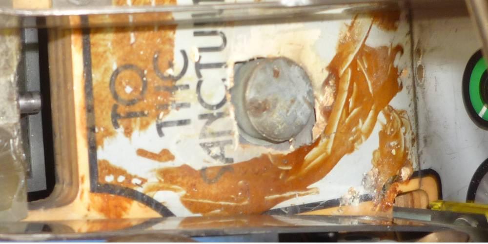

Voila une photo de près !
Avez vous une photo de bonne def afin de refaire cette zone ?
C'est bien un aimant ? cela implique des billes spécifiques ?

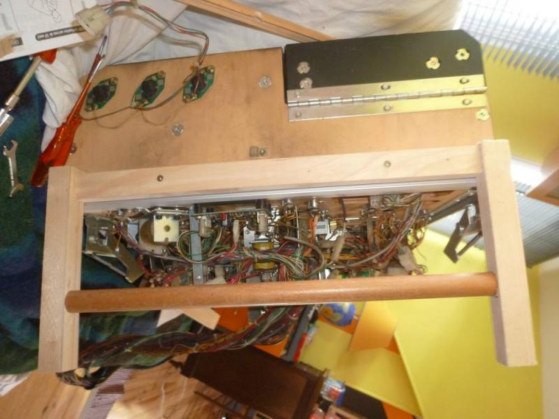

Bon puisque les hostilités risque de durer un petit moment, j'ai réalisé un support pour le plateau afin qu'il repose sur une table.
L'aimant sur certaine photos vu sur Goo....., n'est pas visible, est il affleure et noyé dans le plateau ?

Je vais te faire quelques clichés de la zone du sanctum. Sache déjà que l'aimant est sous le plateau pas à travers.
La chance pour toi c'est que cette zone est grise uniforme, donc à refaire, reboucher poncer et repeindre ça ne devrait pas être la mort !

C'est pire qu'a Verdun ooOOOoo
Remarque c'est pas con, le plateau n'est pas brulé vu qu'il n'y a plus de plateau a cet endroit :lol:

abu1 T'as récupérer un (N)os là :lol:
T'as plus qu'as repeindre toute la zone de gris et c'est repartit ;)
