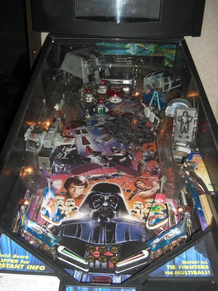

je suis entre narbonne et carcassonne et je cherche une personne connaissant les flippers pour rennover un Sega trilogie star war.
probleme:
1 bumper hs
les 2 slyshot
rampe aimanter coter gauche.
2 cible target
1cible a changer
+ quelque switch qui ne fonctionne pas.

j'ai ouvert fait les tests contact.il en ressort panne de bobine.
tout les fusibles sont bon.
des fils sont debranché au niveau des cibles tombante-2 cible fixe sont a changer.
pour le bumper et les slynschots ce serai un probleme d'eprom.

j'ai lance les test switch-coil et lumiere.
diag-coil-
au niveau des bobine les numero 12-13-14-17-20-21 ne reponde pas.
apres avoir souleve le plateau j'ai vue les bobine 20-21 etait dessoudé et acces etroit.
pareil pour les switch pas mal ne reponde pas.
