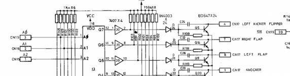

Pour les schémas:

D'après le schéma ce petit batteur est nommé "Left Kicker Flipper".

Là tu as en plus le transistors associé d'affiché, le numéro 5
Le contact est bien le 24, Right Outer Exit Canal
