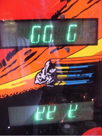

JPLG
hiéroglyphes sur les players
players 1 en court circuit mais voici ce que m'affiche les autre players
MERCI DE VOTRE AIDE
JP DE PAU
Le problème c'est que le court jus du player 1 a pu endommager la CPU :(
Travail d'afficheur sous tension
Ou UDN HS sur l'afficheur
Cela à endommager la Cpu en sortie afficheur
Deux choses à changer sur la CPU le 7448 en haut à droite et le 7404 qui sera pas loin
Sinon les deux afficheurs de gauches car ils travaillent ensemble ont un des deux un ou deu UDN 6118 à changer
je vous remercie bien cordialement je vais tenter qq chose sur vos conseil et vous dire si cela marche
