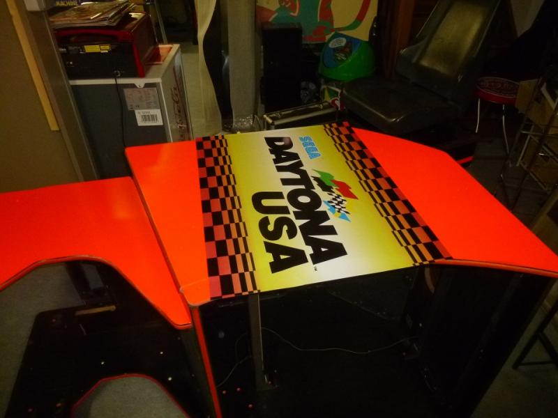

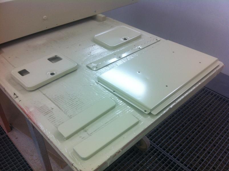

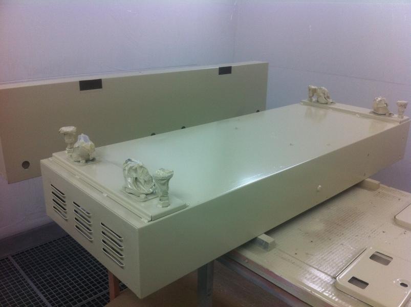

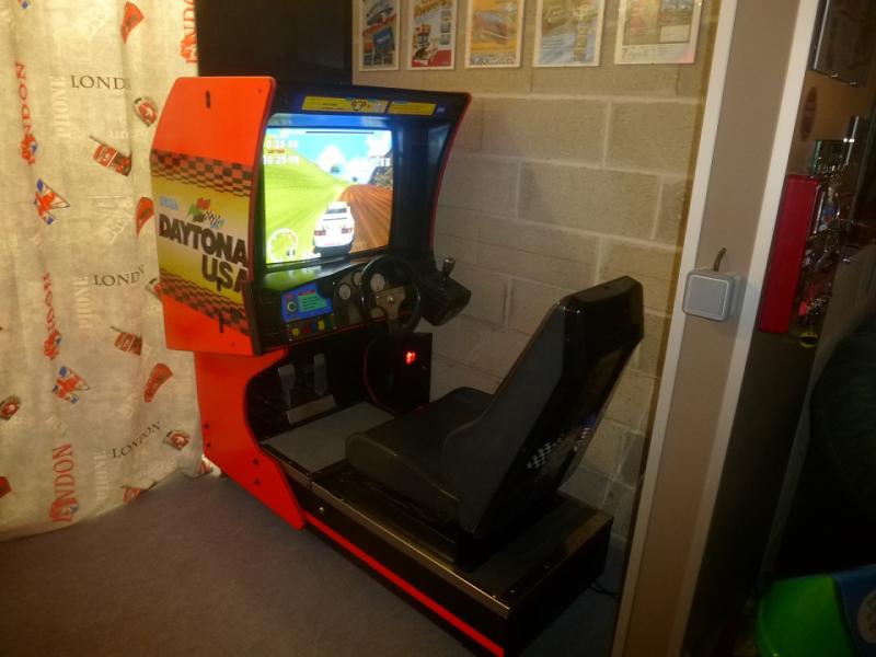

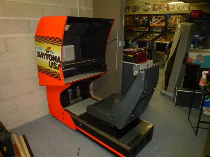

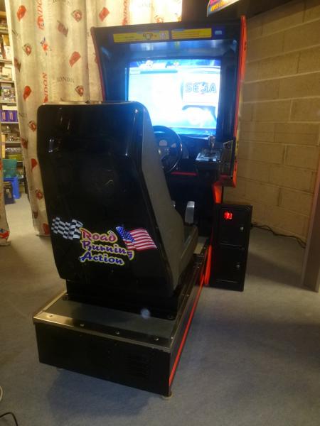

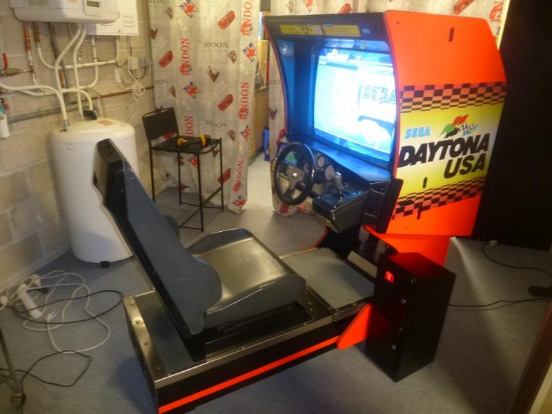

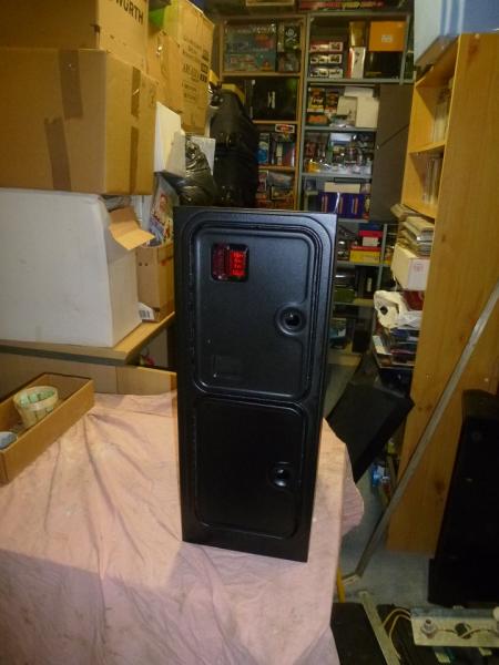

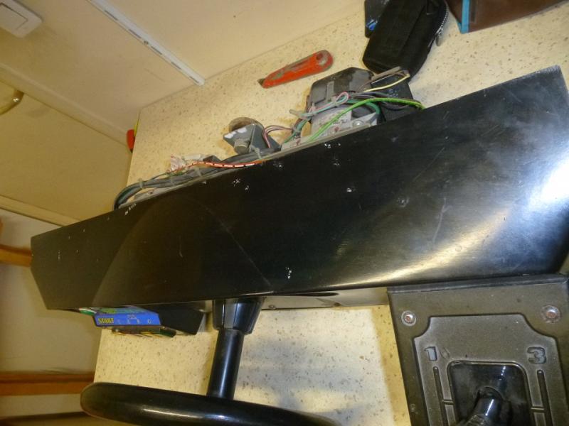

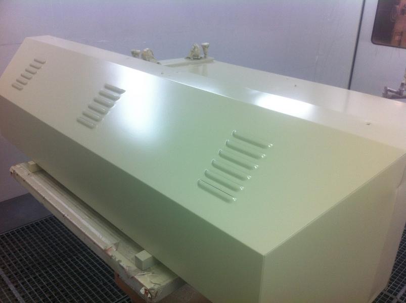

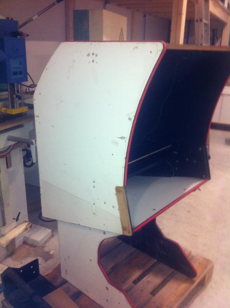

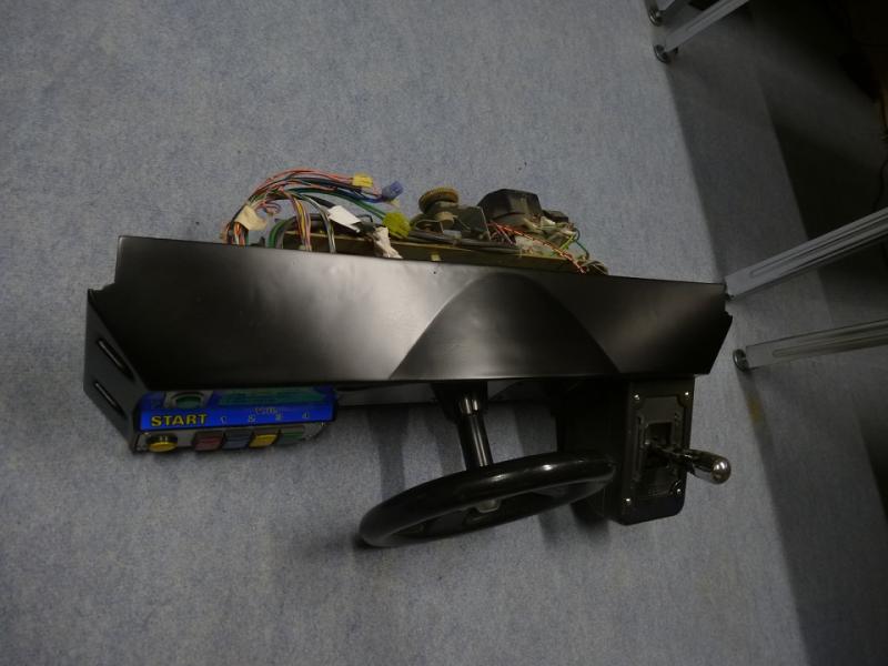

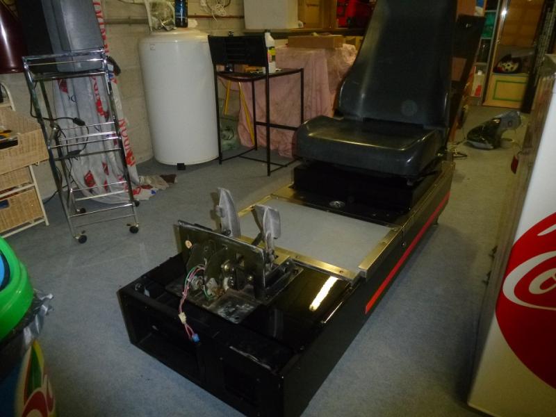

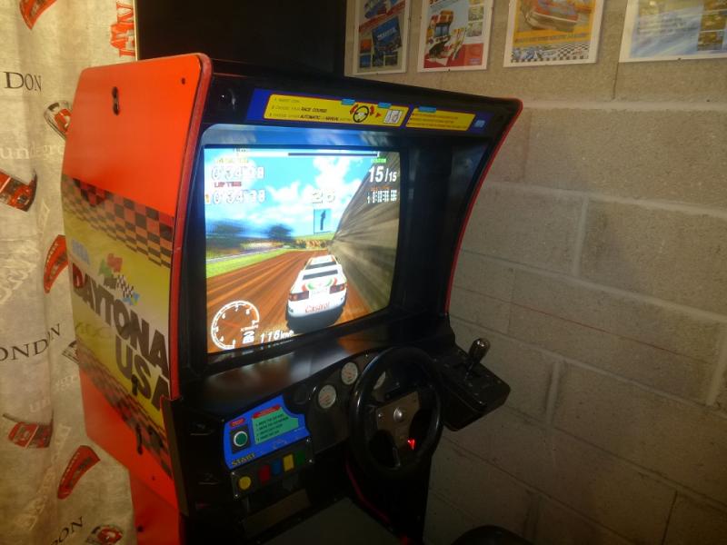

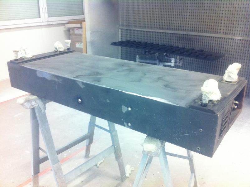

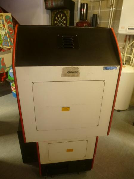

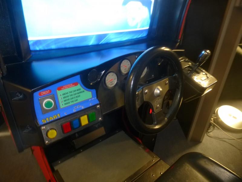

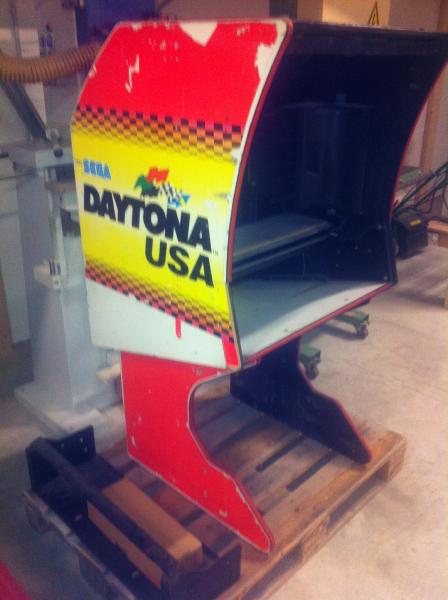

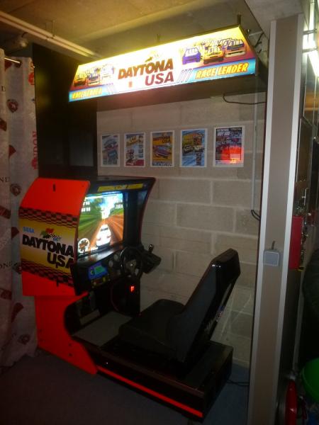

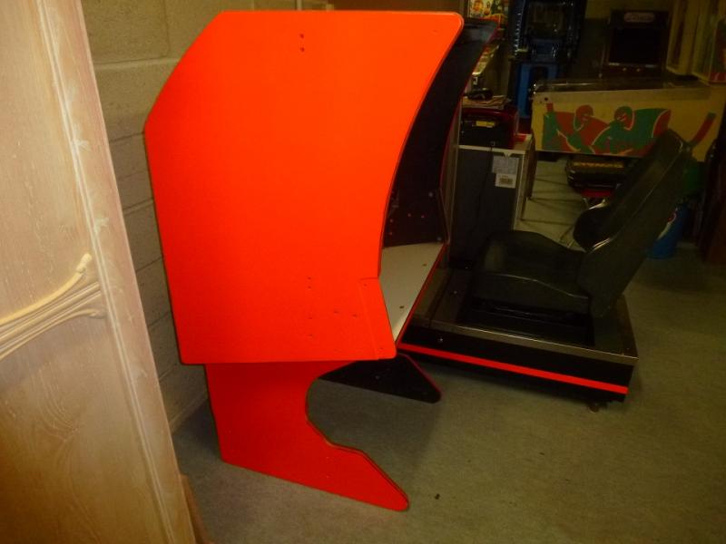

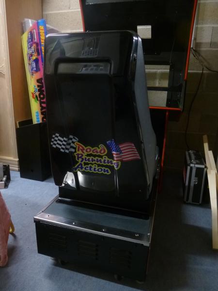

Nouvellement stationnée dans ma gameroom, cette racecab single Daytona USA que j'ai entièrement restaurée, grand nettoyage, laquage de toutes les parties métalliques, de la caisse, du dessus du panel, polish du dos du siège, stratification en noir du dessus de la caisse, laquage aussi de la cash box, du header, nouvelles décals des sides ... Y'avait du boulot, mais ça en valait la peine :

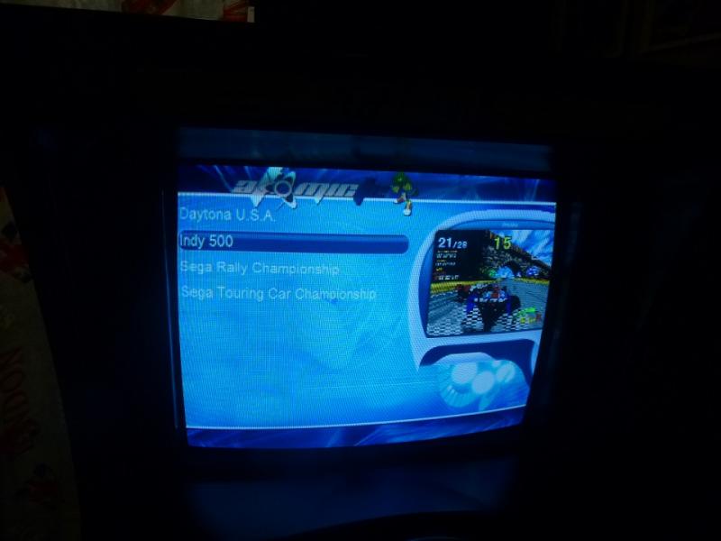

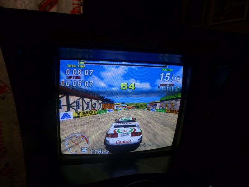

PC émulé avec les jeux Model 2 et quelques vieux titres, tout est piloté du panel et tout fonctionne sauf le retour de force (ça viendra mais ça n'est pas encore prêt), et finalement moi qui ne suis pas trop jeux de courses à l'origine je prends un plaisir fou, et les gamins aussi.
Belle restauration
et travail d une belle qualité!
Mais ou as tu trouvé tes stickers?
Je les aient fait imprimer, j'ai le fichier.
sup. sup. Impressionnant, super boulot, peinture en cabine...Elle est comme neuve
Bravo
Il ne lui manque plus que sa "petite sœur"...;)
Bravo, c'est beau quand c'est de nouveau tout neuf...

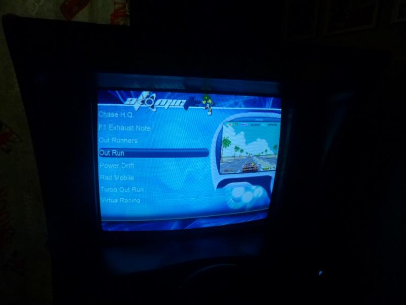

As-tu le pcb original pour comparer avec l'emulation ? Est-ce-que cette emulation est de bonne qualite ?
Sinon, je serais interesse pour savoir comment tu as relie l'ecran (15kHz je suppose) au PC, je compte ma lancer dans un projet de borne arcade base sur un PC (avec le package heavybox) dans une borne n'styl et son moniteur arcade d'origine (ou a defaut une tele de recup).

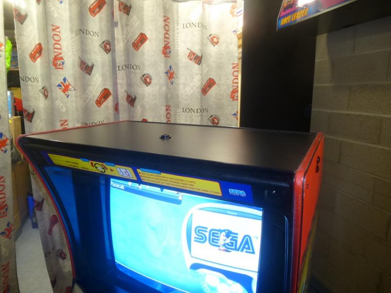

C'est une Tv pas l'écran d'origine (ils sont tous marqués). Les jeux Model 2 sont parfaitement emulés.
Pour la N'Styl perso je ne me suis pas embêté, ma X-Box est reliée avec un adaptateur de chez smallcab au peigne Jamma, ça coûte 50 euros mais c'est du plug and Play. Ils font le même pour PC.

OK merci, et comment as-tu relie le PC a la tele ?
bonjour, petite question : il y a t'il le retour de force dans le volant si on met une xbox comme émulateur ? merci
Alors pour le retour de force je ne sais pas avec une Xbox, pour l'instant le mien n'est pas émule mais c'est la suite.
Pour la tv un un câble Pc (les anciens, les bleus) vers écran, modifié en sortie péritel à l'autre extrémité.
