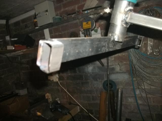

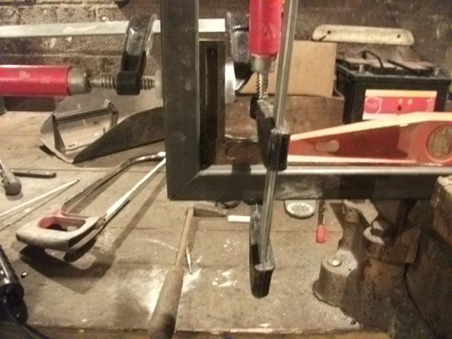

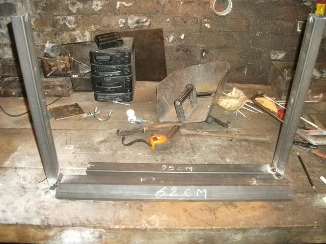

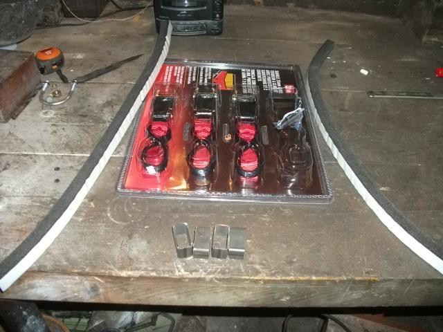

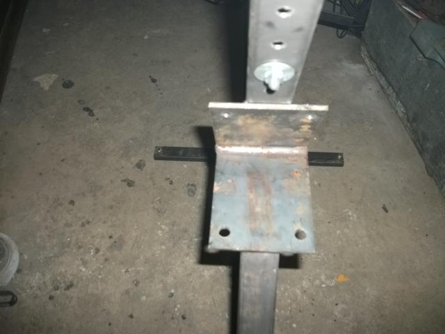

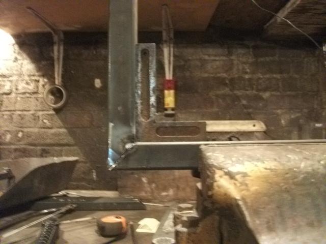

les quatre morceaux qui vont servir d'équerre pour la rôtissoire

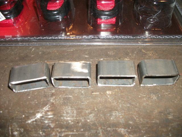

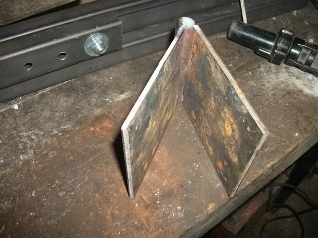

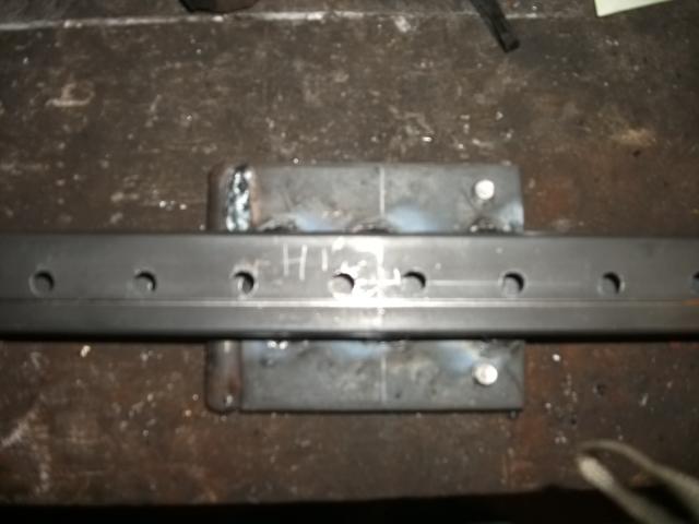

voici les deux équerres ainsi que son support

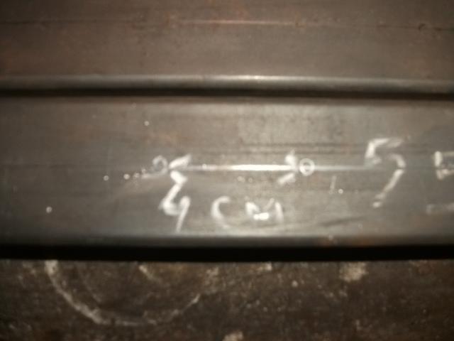

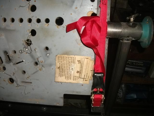

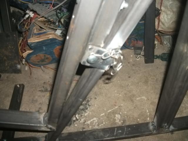

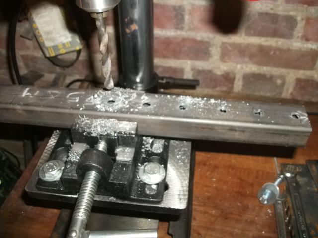

pour que tout cela soit réglable je perce des trous tous les 4 cm

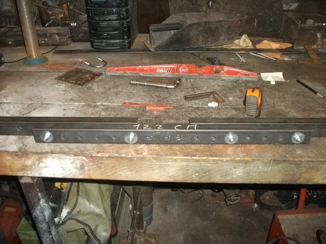

assemblage de trois éléments

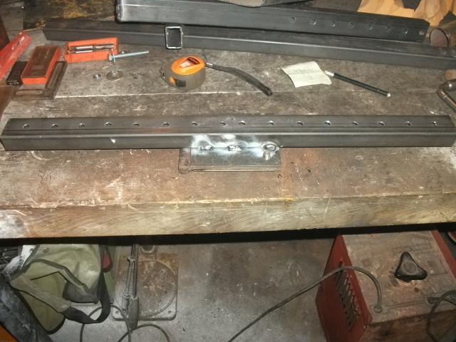

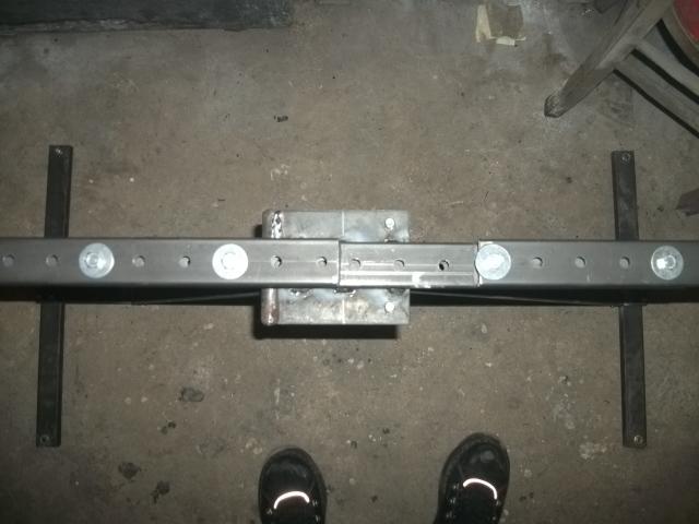

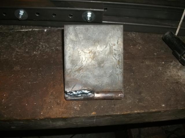

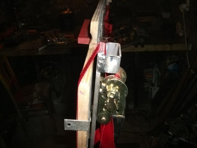

bricolage d'une charnière pour pouvoir faire basculer la rôtissoire
soudure de la charnière sur la rôtissoire

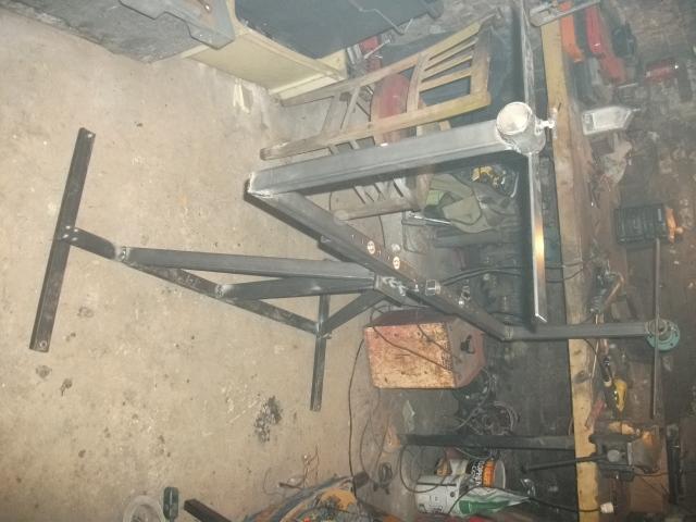

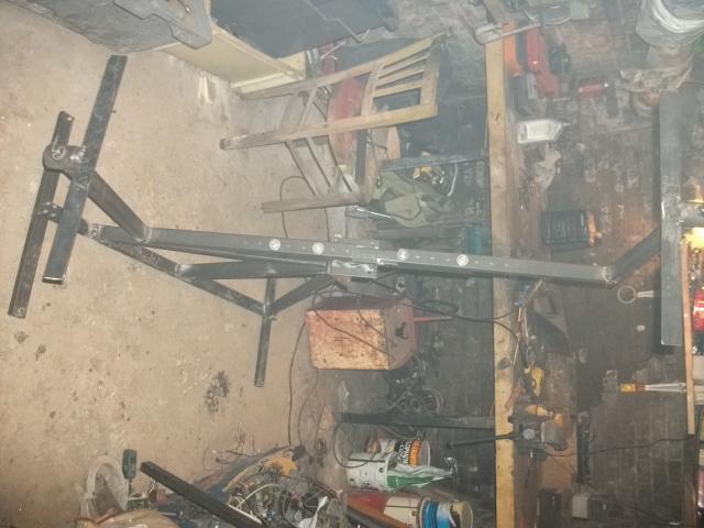

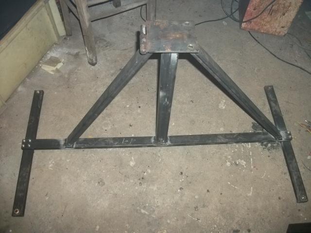

deux renfort pour stabiliser le pied les renforts sont décalés pour pouvoir basculer la rôtissoire

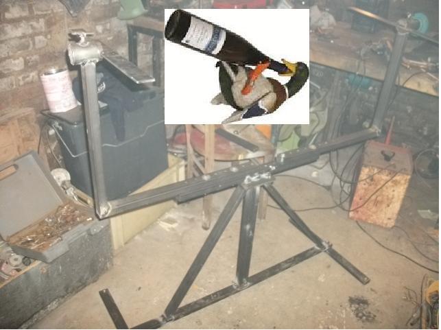

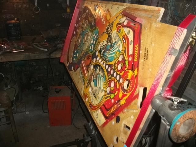

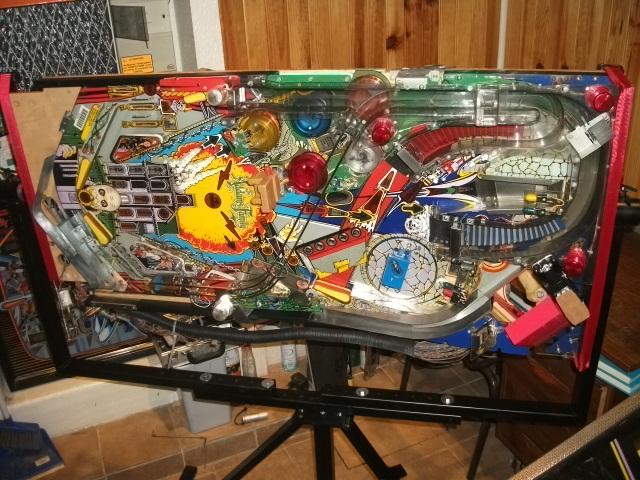

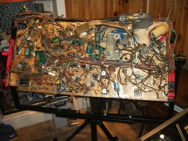

la voici en position rôtissoire
et la position chevalet
