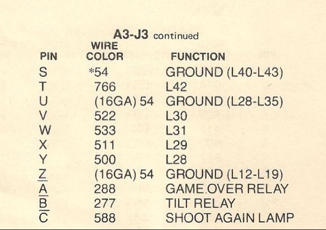

Sur la doc j'ai ce shema que je ne comprends pas tres bien, je m'explique c'est quoi le A, B et C avec un trait audessus sur le connecteur A3J3.
Aussi au niveau du meme connecteur j'ai Z, le probleme c'est que c'est un connecteur 25 broches.
Merci de votre aide.
