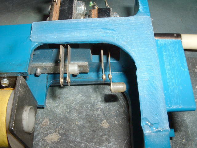

Il s’agit en fait de renforcer la partie cassée ou fissurée par une équerre extérieure
En métal oui , mais pas facile à faire, soit faisons avec ce que l’on a, du plexy, et de la colle
Vivi, cela suffira

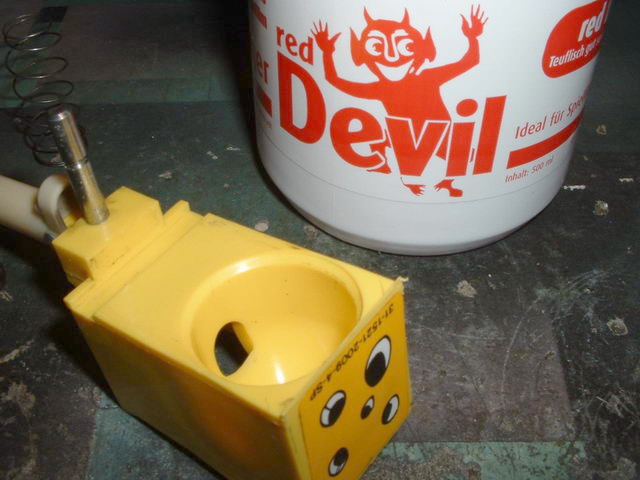

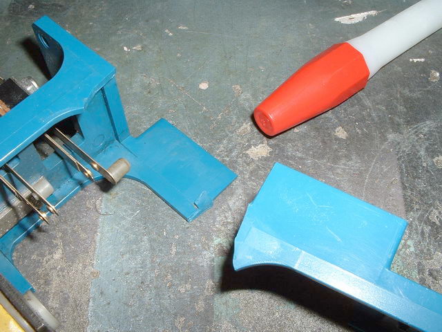

4) Préparons la partie a être recollée

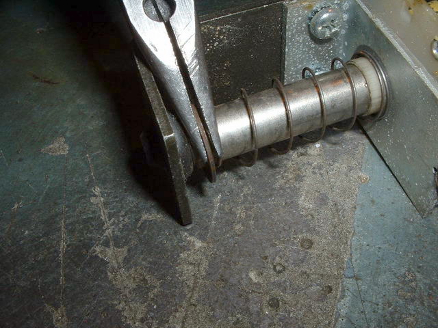

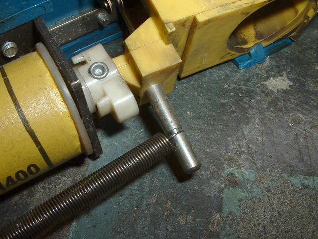

Démontez déjà la partie en mouvement, le Eater proprement dit
Déposez le Circlips, le ressort, le ressort de rappel de l’ensemble vers le bas
Nettoyez déjà le tout très bien
Une fois de plus je vous conseille le Red Devil
Le p’tit diable vraiment a plus d’un tour dans son sac….

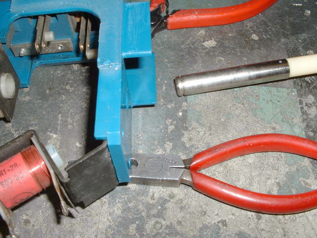

Une fois ce bien propre, au stylo à Cyanolit ( oui un stylo car on dose facilement ), ayant bien tout nettoyé et ou dégraissé, il faut mettre en contact les deux parties pour maintenir pendant l’opération de collage

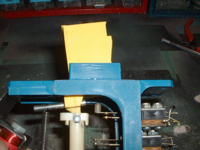

Comptez pas que cela tienne à la Cyanolit seulement …

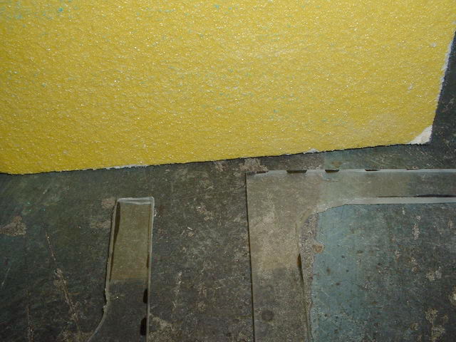

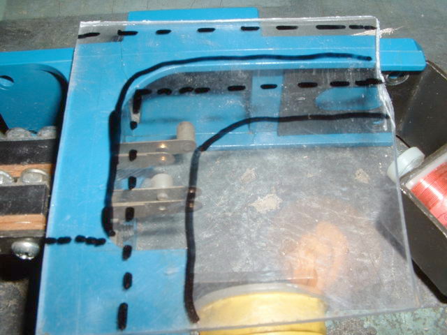

Une fois ce mis en place est solide, prenez votre chute de Plexy et dessinez les contours
Soyez judicieux avec ce petit bout je peux faire les deux coté ( au fait , si un coté est fissuré ou cassé, collez tout de même les deux )

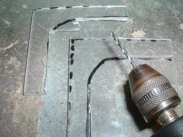

Coupez le plus proche et droit possible
Pour l’arrondis, limez ou utilisez la mini perceuse avec un foret de 1.5 mm
Attention cela va fondre, soyez attentif a ce que la boule qui va se faire au niveau du forêt fonde pas le reste

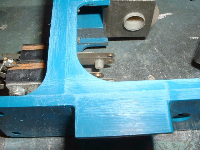

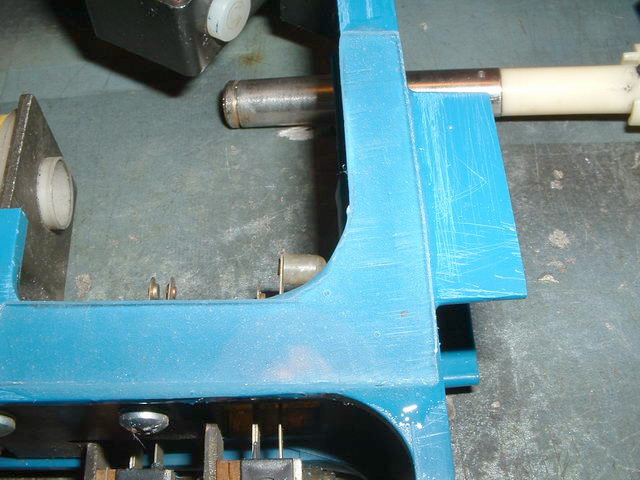

C’est fait, bien poncez, un coté seulement du plexy , le coté qui sera collé, car pour coller correctement a deux surfaces il faut rayer, afin de faire des crevasse ou la colle s’y logera , et là et seulement là cela collera fort, sur du lisse rien ne colle

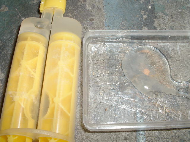

Préparez vous de la colle à l’époxyde , non pas la rapide mais la lente car au final cela doit être super dur ( un rappel de chimie, plus vite cela durcit dans le cas de deux composé plus dur il sera mais plus cassant aussi, plus lente sera la réaction plus résistant sera le final )
Etalez bien une grosse couche
Ce qui débordera, vous l’enlèverez de suite
Attention pas de poches d’air dedans, cela doit être uniforme

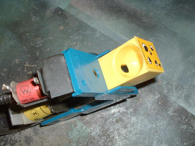

Si comme moi vous avez fait les deux cotés, alors posez cela sur une surface plane avec des entretoises, afin que la partie en plexy ne touche pas le support
Sinon faite comme moi tout est bon pour avoir un espace, pinces etc ……
Voilà après 10 minutes d’attente, c’est finis

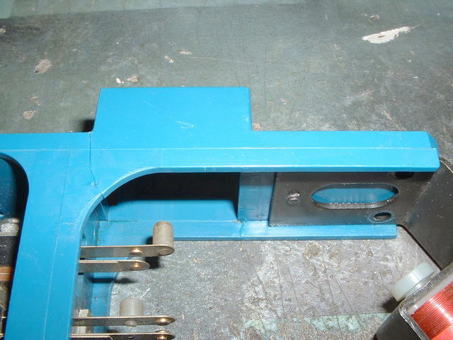

5) Remontage
Et V’lan l’auteur c’est fait avoir….Non allé , c’est pour vous montrer en fait ce qu’il faut penser….

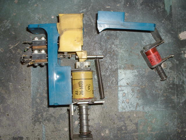

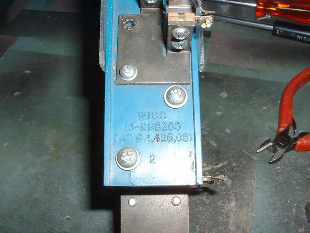

Il faut en fait déposer les 4 vis, celle qui retiennent la bobine et l’ensemble de contact.
Cela se dépose facilement, notez juste les positions afin de bien remonter l’ensemble .
Voilà on a tout fait
OUI
Super non facile …
Ah une chose encore
Les vis de la bobine vous permettent d’ajuster la hauteur totale de l’Eater, soit n’oubliez pas qu’il soit positionné au même niveau que le plateau, pas plus haut , ou il cassera, pas plus bas ou la bille peut se bloquer là
6) Concluons
Si vous vous débrouillez bien en 1 H a peu près vous avez réparer et vous pourrez jouer ….
Regardez si c’est pas jolis
Et c’est tout propre
