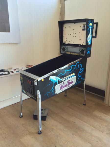

Alors voici un projet de longue haleine qui me tient occupé depuis quelques weekend.
Au mois de février dernier j'ai pu récupérer un flipper Addams Family dans son jus (façon court bouillon).
A première vue il était bien amputé de pièces essentielles mais dans un état correct. Ca c'est pour toujours se rappeler que la première vue c'est toujours subjectif. Après avoir tanné le vendeur (un grand merci à lui) de questions la conclusion s'impose, ce flip a encore peut être un intérêt pour y récupérer les pièces mais pour le reste c'est pas le premier achat idéal.
Ah oui parce que j'ai oublié de préciser, c'est mon premier flipper et ce jour là les mots "Apron" et "Translite" évoquaient pour moi un film de science fiction mal doublé.
Je budgetise rapidement les pièces qui manquent et je me lance, il sera mien et il sera beau.

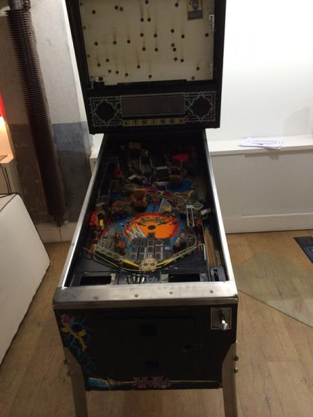

Voici le premier contact avec le quadrupède :

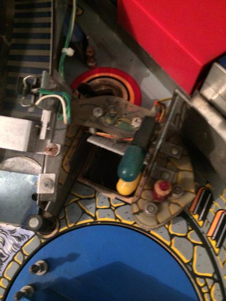

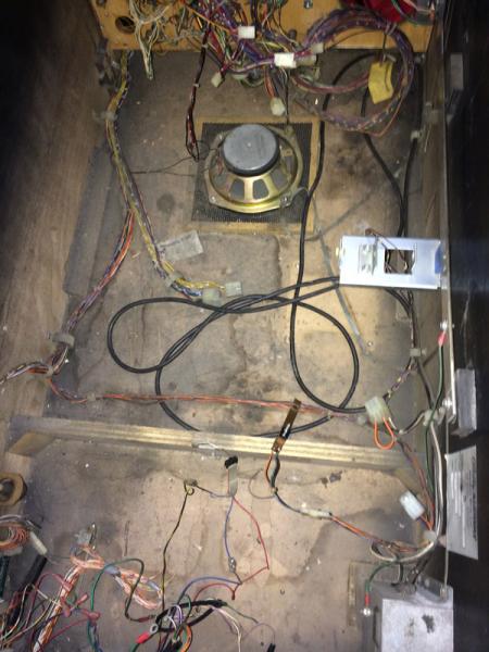

En dehors des pièces qui manquent donc (transfo, knocker, monnayeurs et la main), juste un peu sale... on ouvre la bestiole et c'est un peu plus vide et pour cause mais pas moins crade.

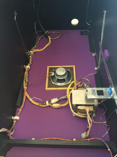

Alors à ce stade et après avoir commencé à nettoyer une évidence s'impose à nouveau. La crasse ça ne part pas comme dans les pubs et je n'ai pas la bonne approche. Va falloir engager les grands moyens, tout démonter, tout nettoyer et changer ce qui ressortira pas propre.
Et ça, ça me bote, l'idée de revoir la bête reprendre vie, comprendre la fonction de chaque fil, chaque élément et me dire qu'au final tout est à sa place.

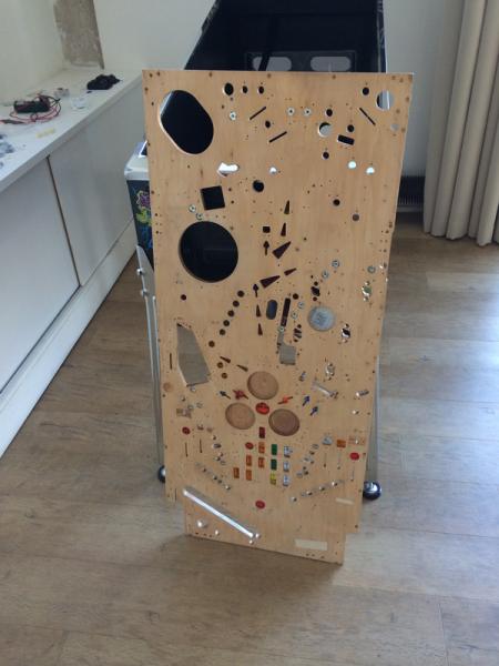

Donc je vire tout et je prends soin de tout noter, référencer, vérifier qu'au cas où la pièce se retrouve facilement sur le net et je met tout dans des sacs congélation.

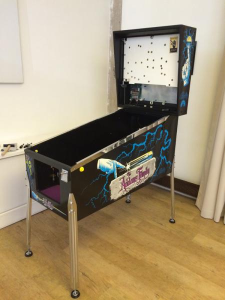

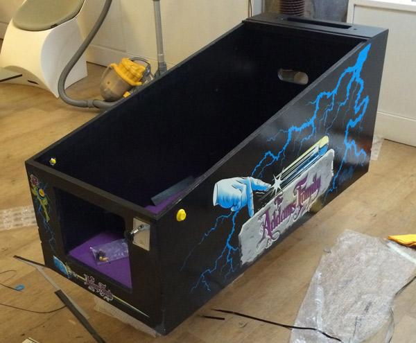

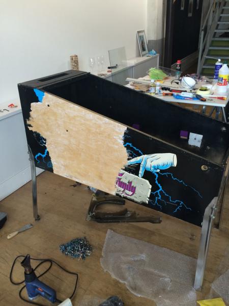

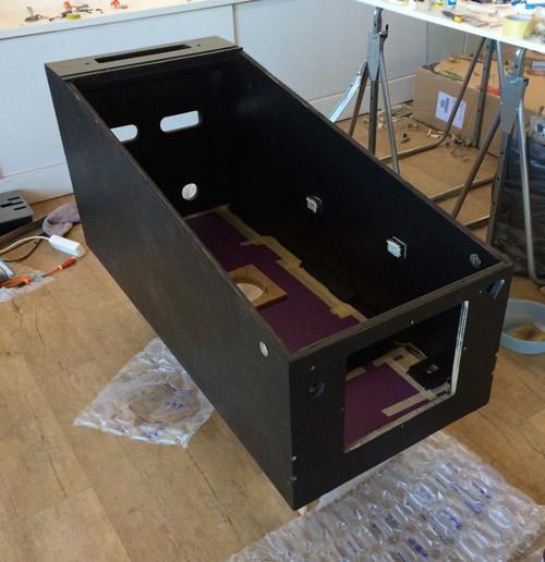

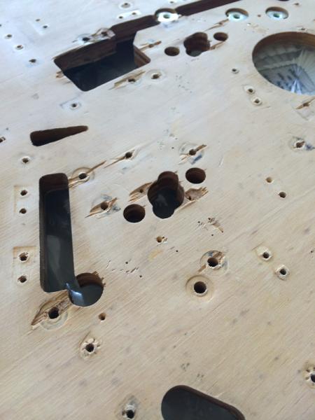

Pour la caisse même si les couleurs tiennent encore, il y a trop de griffure, trop de bois apparent à mon goût. Je prend la décision de refaire les décals.
Pour enlever les siderails qui tiennent grâce un scotch double face assez puissant il faut glisser une lame fine et épaisse par un bout et remonter sur toute la longueur, n'essayez pas de tirer ou de forcer, le bois risque de venir avec. Après avoir passer la lame sur toute la longueur le siderail viendra tout seul.
Une fois cette opération faite on peut attaquer l'ancien vinyle à la décapeuse thermique et à la spatule.
Ca vient assez facilement, il faut que le vinyle se mette à cloquer et surtout ne pas rester trop longtemps au même endroit ou le bois se colorera en dessous.
Une fois le bois à nu, un coup de ponçage pour virer la colle et préparer le masticage.
Pate à bois et expoxy pour les zones de contraintes comme autour des pieds.
Puis poncage à nouveau, en augmentant le grain progressivement.
Cette étape est longue et ingrate mais essentielle car le moindre défaut se verra une fois le vinyle posé, pour l'Addams les décals sont rares et très difficiles à trouver du coup ne pas négliger la préparation.
