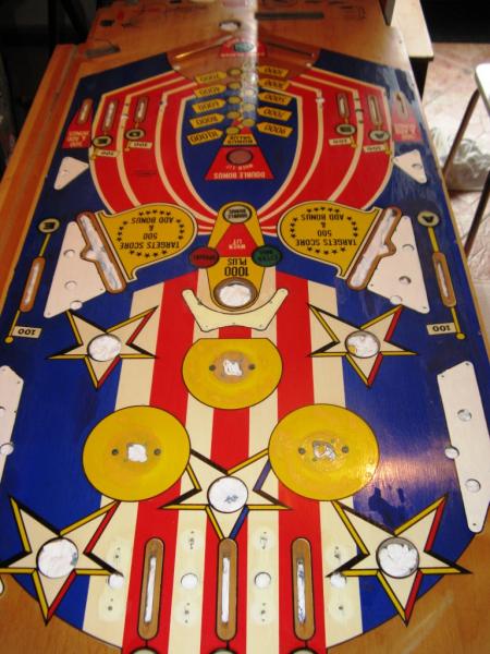

J'ai fait le choix de faire une vitrification de mon plateau. Après avoir soigneusement démonté tous les décors, sorti le plateau de la caisse, (installé des pieds pour travailler en hauteur, voir mes post précédents), fait les retouches de peinture (très long); j'ai eu la "bonne idée" de combler les trous des inserts et autres avec du sopalin avant la première couche de vitrification.
Sauf que ces opérations de vitrif ont été un peu plus longues que prévu. Ne travaillant sur mon flip que le week end, et bien hier soir, je me suis inquieté d'enlever ces "bouches trous" .... eh ben woualou ! C'était dur comme de la pierre (cause couches successives de vitrificateur). Impossible à enlever !
J'ai perdu 10 heures à tout déboucher à la Dremel ! (évidemment avec quelques accros, je suis donc bon pour refaire des retouches ...) Je suis complètement dégouté ... marrto

3 couches de vitrif bien charchées sur les trous bouchés à l'essui tout.
Ca ne partaint pas à la lame de cutter. Enfin tout restait collé sur les bords comme sur ta photo.
Donc obligé de terminer à le dremel :lol:

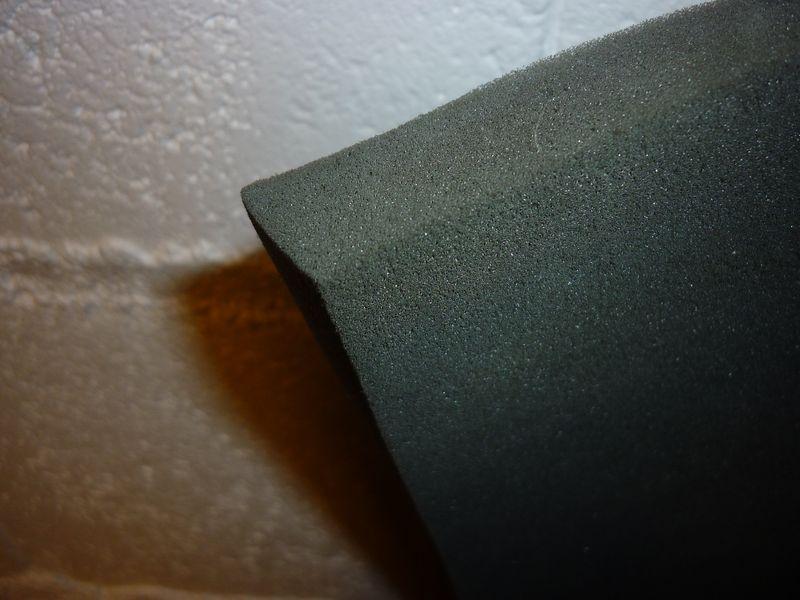

Pour la mousse ,j'utilise un panneau de mousse grise foncée de 2 cm d'épaisseur, c'est de la récup, je déchire des ptits bouts que je tasse dans les trous. Une fois le vernis terminé et séché, je les ressors avec une vis de plot (agit comme un extracteur quoi).

C'est un genre de mousse assez souple qui garde un peu la forme quand on appuie dessus.
Par contre c'est très dense comme mousse donc ca risque de ne pas absorber du tout la vitrif alors j'espère que ca ira quand même.
Ta mousse absorbait la vitrif ou bien la gardait en surface ?
Bah la vitrif c'est assez épais donc la mousse ne buvait pas le produit.
Par contre ma mousse reprendre sa forme initiale, au mois elle se plaquait bien dans les trous.
