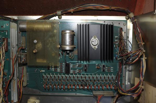

Petit nouveau sur la planète flip, j'ai récupéré un Lectronamo de 78 n'ayant pas fonctionné depuis belle lurette... empéchant qu'il ne finisse dans une casse!
Au début à part 1/3 des lampes, rien ou plutot 2 flash sur la CPU
En nettoyant, desoxydant, faisant controler la carte, changer qqs transistors et revernir la carte par un electonicien, pas mieux
En changeant l'U8 par un nouveau Philips (merci au sites consacrés d'exister), j'ai un signal très court à l'allumage, puis 1 plus long (0.5s à priori) puis 6 plus rapides.
Les flips sont enfin utilisables avec la ligne lumineuse de bonus qui s'allume (ça remonte 2 ou 3 fois) avec sélection possible du joueur en appuyant sur le bouton qui est sur le monneyeur (que j'ai ouvert avec une radio)
Est que cela veut bien dire que la CPU est ok et que je peux m'attaquer au reste du flipper?
La pièce tombe dans la caisse du flipper avec une pièce du moneyeur qui s'est détachée: est ce pour cela que je ne peux pas engager une bille?
Par ailleurs aucun des afficheurs ne fonctionne. Par ou dois je commencer pour vérifier s'ils restent fonctionnels ou pas?
Merci pour votre aide, moi qui suis inculte complet en electronique
