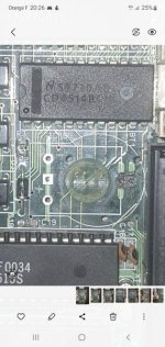

Toujours trop petite la photo
Mets en mode macron ton appareil à photos ou tel
Que cela soit bien net :)
T'as démonté ta carte pour voir au dos ?
C'est spé on dirait que c'était collé là, alors que la monte (trous spécifique) laisserait à penser à un support de piles Cr2032.
J'ai du mal à deviner là , comme tu dis on dirait qu'un bout manque
